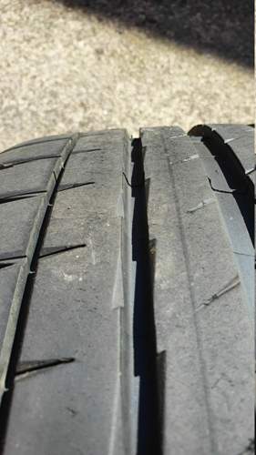

Erkenntnis nach 1500km MPS4...sie neigen auf der Hinterachse zum graining...siehe Bild
Woeder ein Problem bei Michelin wie ich es bei Conti nie hatte. Das waren die letzten Michelin die ich gekauft hab.
245/35 zr18
Graining kommt ja eig. von einer Überbelastung?
Da wäre die Frage, ob der PS4 (ohne S) der richtige Reifen ist, oder ein UHP- oder gar Semislick die richtige Wahl wäre?
Graining tritt auf wenn kalter Reifen zu stark beansprucht wird, vielleicht müsstest du den Reifen etwas länger warmfahren? Oder weniger digital mit dem Gaspedal umgehen?
Ich kenne den PS4 nicht so gut wie den PSS, jetzt wird der dritte Satz in vier Jahren aufgezogen 😉
PS:es ist kein Vorwurf sondern eine der vielen Möglichkeiten.
Fahre PS4S auf den m405 und hatte selbst nach 2 Runden Nordschleife nicht solch eine Optik auf der Lauffläche.
Gut. War in letzter Zeit halt kalt. 5 bis 12°C. Ich hab ihn aber nicht wirklich hart rangenommen. Wenn Vollgas dann im 5. Oder 6. Gang. Da geht zwar immernoch ordentlich was voran, aber es sollte einem Premium Sportreifen mMn nicht derart zusetzen.
Bei Premium geh ich mit, aber der PS4 ist doch einfach der stinknormale Sommerreifen von Michelin?

Soweit mir bekannt, wurde der m140i auch mit PSS ausgeliefert, von welchem überall gesagt wird, er wäre der direkte Vorgänger des PS4S. Nach der Logik ist der PS4 schon mal eine Klasse unperformanter als die Werksbereifung.
Es gibt ja noch den Primacy...der ist otto normal. Beim MPS4 reden wir über einen Reifen mit (Y) freigabe also mehr als 300kmh. Wenn das stinknormal ist...da der MPSS ja soöche Spirenzien machte (siehe oben) wollte ich eben nicht den direkten Nachfolger

@Dieselmeister86 schrieb am 10. März 2022 um 21:10:58 Uhr:
Fairer Punkt.
