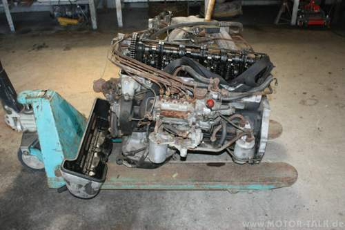

Man nennt es Motor, oder Rest...
Erstmal alles abbauen
Und bei Ebay Tapeziertische kaufen...

Was heist Problem? Nach 30 Jahren Stillstand ist der Kollege halt "gut abgehangen".
Lies sich zwar noch drehen, aber, ... Basis für Totalrevision...
Hauptlagergasse hinüber weil sich 4. Hauptlager durchgedreht hat, alle 6 Zylinderlaufbahnen verschlissen, Kurbelwelle alle Lagerzapfen hin und 7/10el krum, Kopf hat unter Wasser gestanden was den Ventilen und Sitzen nicht so gut bekommen ist, Nockenwelle ist eingelaufen, Kettenspanner spannt nix mehr, tja.... altes Zeug halt...

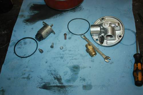

Ansonsten noch den Anbaukram gestrahlt, paar Kolben ausgepackt, Kaltstartventil überarbeitet...

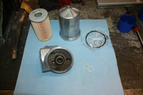

N paar krumme Auspuffkrümmer nach zu planen, Kraftstofffilter, Servopumpe neu abdichten, Ölfilterbock überholen, wird ja nicht langweilg 🙂
