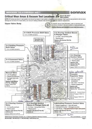

- Ideal wäre es, es ist eines der 2 Siebe verschmutzt oder das check Ventil falsch rum, eine der Kugeln falsch aber nur wenn es heiß ist?? ne.
- Defekte conductor plate?
- Einer der Kolben klemmt wenn heiß? Diese sind aus Stahl und Teflon beschichtet, der Ventilkörper aber aus Alu, dass sich naturgemäß 2x stärker ausdehnt als Stahl.
Also ist trotz Übermaß-Kolben irgendwo zu viel Spiel?!
Outer Pressure Regulator, Oversized Lubricating Pressure Control Valve, Oversized Regulating Valve Pressure Control Valve, diese 3 kommen wohl in Frage würde ich sagen.
Nur, warum zuerst wenn der 5 Gang drin ist und später wenn 4. und 3. gewählt ist?
Ist der benötigte Druck höher, je höher der Gang ist?

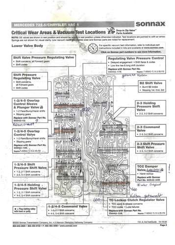

Den Ventilkörper habe ich zerlegt, gereinigt, Die Solonoid-Dichtungen erneuert, die 3 Overlap Sleeves sowie alle in den beiden Zeichnungen markierten Kolben habe ich durch 0.015mm Übermaß Kolben ersetzt.
Alles doppelt im Kreis mit 8nm angezogen.
Stecker mit den beiden Dichtungen erneuert.
Conductor plate wiederverwendet.
Ich habe mittels Vakuum und selbstgebautem Prüfwerkzeug alles geprüft und eigentlich überall dann 95 - 100% des geforderten Vakuums erreichen können, wie Sonnax es angibt.

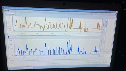

Dürfen diese Bereiche mit 0 RPM in der Aufzeichnung des Graphs von Input Speed Sensor N2 und N3 so sein? Der Motor lief während der gesamten Aufzeichnung.

Wieso bringt dein Motor 48335,32 Nm Drehmoment?
@menotu schrieb am 12. März 2025 um 22:20:28 Uhr:

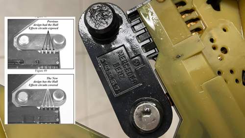

halte ich jetzt erstmal für nicht in Ordnung, diese Sensoren machen auch schon mal Probleme, hast du die schwarze Platine gewechselt auf der die Sensoren sitzen?

Ja, die Conductor Plate habe ich wiederverwendet, da abgesehen von etwas Abrieb an den Sensoren alles top schien, diese vorher ja auch nicht rumzickte und es zudem eine der letzten Versionen ist.

An deiner Stelle hätte ich die Drehzahlsensoren auf jeden Fall erneuert, denn diese sind oftmals das Problem für einen Ausfall des Automatik Getriebes.

Fehler ist gefunden und behoben.
Eingemessen bei der Revision habe ich gar nichts.

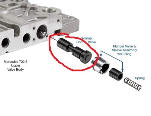

Ich habe "einfach" stumpf die alten Kolben durch die 0.015mm Übermaß Kolben ersetzt, sofern sich diese bei Raumtemperatur und eingelegt in Öl gut von Hand bewegen ließen. War eh alles abgenutzt dachte ich mir. (wie dumm, war meine Prüfung mit Unterdruck voll fürn Poppo)
Nun, ich habe die getrennten Ventilkörper in nem Ofen auf 90°C erhitzt und dann direkt nochmal alles auf Freigängigkeit geprüft. Und tatsächlich... der Kolben des 3-4 Overlap Control Valve hing fest. Bei Raumtemperatur aber nicht.
Original Kolben wieder rein und alles prima nun. War der halt als Einziger nicht so abgenutzt.
Hatte jetzt extra nen neuen Sensorkörper hier liegen, aber letztendlich nicht verwendet, da der Fehler ja nun offensichtlich war.
Desweiteren bin ich mir halt nicht so sicher mit den ganzen Sensorkörpern, da mein Getriebe ja der letzten Version entspricht und ich mir kein Sensorkörper einer früheren Version einbauen wollte, auch wenn der neu wäre und die Teilenummer korrekt wäre.
