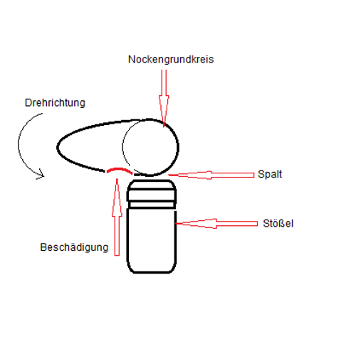

Nach so einer Tortur sind wahrscheinlich auch schon die Nockenwellen etwas mitgenommen und wenn du versuchst mit Wundermitteln den Schaden zu beseitigen wirst du wohl schnell dahinter kommen, dass Wunder sehr sehr selten vorkommen bzw. nicht lange anhalten.
Beschaedigung-nockenwelle
