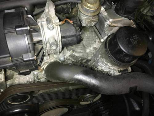

Hier erstmal noch das Bild von meinem ölkühlerlosen Aggregat. Ich glaub, ich geh' mal den Teileonkel beim Freundlichen nerven. Der müsste mir anhand meiner VIN ja anzeigen können, was da (nicht) verbaut ist und hat idealerweise auch noch ne Erklärung dazu. Wenn's erhellendes gibt, geb ich das hier natürlich weiter.

Ist doch "gut" wenn du in deinem keinen Ölkühler hast, ist dieser, mit seinen Dichtungen, doch ein typischer Schwachpunkt.
Absolut richtig der Gedanke. Was nicht verbaut ist, kann auch nicht inkontinent werden. Insofern könnt' ich auch einfach die Haube zuschmeißen und mir ein fröhlich Liedchen pfeifen...
Es ist doch aber schon merkwürdig, dass bei einunddemselben Motor erst ein Bauteil für 'ne Weile ersatzlos entfällt, nur um dann später wiederzukehren. Sollte man bei MB gemerkt haben, dass man sich mit der Entfeinerung doch mögliche thermische Probleme geschaffen hat? Ich krieg das in diesem Leben noch raus - irgendwie...

Eventuell ist das auch eine frage der Abgasnorm bzw. deren Verschärfung/ Änderung im Bauzeitraum des Motors!
Interessant wäre auch ob die Motoren OHNE Öl-Wasserwärmetauscher dann überhaupt KEINEN Ölkühler haben!
Ich kann mir nicht vorstellen das MB Motoren gänzlich ohne eine Möglichkeit der Motorölkühlung baut!
Das Motoröl kommt halt mit den richtig heißen Stellen eines Motors in direkten Kontakt und auch wenn MB immer relativ viel Motoröl im Motor hat ist das irgendwann heiß und dann MUSS die wärme irgendwie abgegeben werden und die Oberfläche der Ölwanne reicht dafür definitiv NICHT aus!
Also bitte einmal nachsehen, ob Motoren OHNE Öl-Wasserwärmetauscher nicht vielleicht einen separaten Ölkühler haben, bzw. der Öl-Wasserwärmetauscher direkt im Kühler integriert ist!
Und noch eins, so ein Ölwasserwärmetauscher hat Vorteile, einerseits gibt das sich relativ schnell erwärmende Kühlwasser, wärme an das Öl ab, was dessen Schmierfähigkeit verbessert ggf. für eine schnellerer gleichmäßigerer Erwärmung des Motors sorgt!
Andererseits gibt das Motoröl später ggf. wärme an das Kühlwasser ab, welche dann über den (Zwangsbelüfteten) Hauptkühler an die Umgebung abgeführt werden kann! Das funktioniert auch bei niedrigen Geschwindigkeiten/ im Stand ganz gut und sicher, wohin gegen separate Ölkühler, sollten diese nicht im Luftstrom des Kühlerlüfters liegen, eine Durchströmung mit Fahrtwind benötigen um die wärme abgeben zu können!

Dieser Wärmetauscher (Ja es ist kein Kühler) ist vorhanden um die Euronorm bei m112 und m113 zu packen.
Dies hängt mit der Dauer des Temperaturgewinns zusammen.
Um so zügiger die Betriebstemperatur erreicht wird und umso schneller das Öl warm wird, umso weniger Emissionen hast du.
Man muss dazu sagen, dass ein CLK oft noch ein zwei Jahre länger die "alte" 210 Technik verbaut hatte...
Mein S210/320 ist von 11/2001 und hat auch diesen Wärmetauscher auch nicht. Alte Technik kann ja so 1,5 Jahre vor Baureihen Ende auch nicht sein.
Kann trotzdem me2.0 sein...
ohne deine Fin werden wir das nicht raus bekommen 😉
