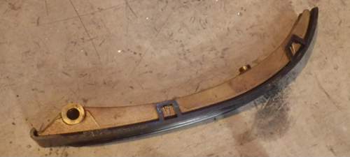

Hab noch 2 neue Schienen übrig wenn du haben willst für kleines Geld, sind von Febi und OEM. Sind 2 lange Schienen also
eine zum spannen die andere ist die Gleitschine und beide fast gleich lang.
Welchen M111 hast du genau, wieviel PS?
Ist die Abgebildete dabei oder sind das die Plastikteile?
Zwei Liter M111 136PS Sauger.
Screenshot-20231022-230457-ebay
sind die hier:
Gleitschienen
der 136PS Motor sollte die haben und nicht die von deinem E**Y Link
