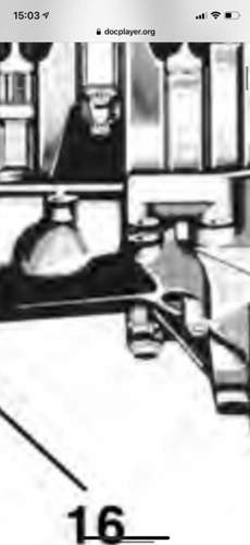

Warte mal, ich finde mal ein Schnittmodell vom m111.
https://docplayer.org/...8-mercedes-c-klasse-typ-202-und-t-modell.html
https://www.delius-klasing.de/media/pdf/95/4a/0b/9783768808187.pdf

Besten Dank für die Links. Genau was ich gesucht, aber nicht gefunden habe. Im Anhang mal ein Bild, woher das Geräusch exakt kommt.
.jpg
