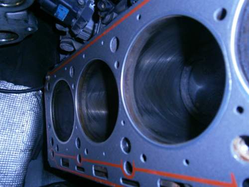

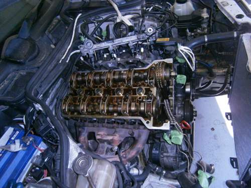

Mein 220iger hat 305Tkm runter. Die ersten 180Tkm waren Langstrecke, die restlichen eher Kurzstrecke.
Ölverbrauch geht gegen Null. Erster Zylinder hat eine Kompression von 9,5 bar der Rest 11,5 bzw.12.
Am Hohnbild habe ich kein Verschleiß gesehen. Das Ventilführungsspiel der Ventile war bei 300Tkm im Grenzbereich von 0,05mm.
