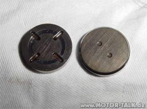

nicht wundern wenn der stößelanschlag mal 1...2 oder garkeinen punkt hat... das kennzeichnet nur die verschiedenen stärken der plättchen... und hat mit der arbeit an sich nix zu tun... wichtig is das die 4 rillen immer zum stößel zeigen damit er sich füllen kann....

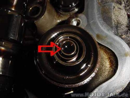

Dann verzeih mal einem alten Trottel😛 ist schon ne Weile her, dass ich es bei MB-Modellen gemacht habe. Kann sein, dass ich da was mit Opel verwechselt habe, da hab ich die Schaftabdichtung von unten durchdrücken müssen, oder war es ne andere Mühle??? Egal, Du hast Recht! Gerade nochmal an einer MB-Abdichtung überprüft! Die Metallhülsen-Wulst ist oben, daher wird die Abdichtung demnach von oben gesteckt! Der Druck damit das Ventil nicht abfällt, ist auch richtig! Sorry! Kann aber für den TS auch noch ein Rätsel sein!😁
Foto: Ventil mit MB-Schaftabdichtung!

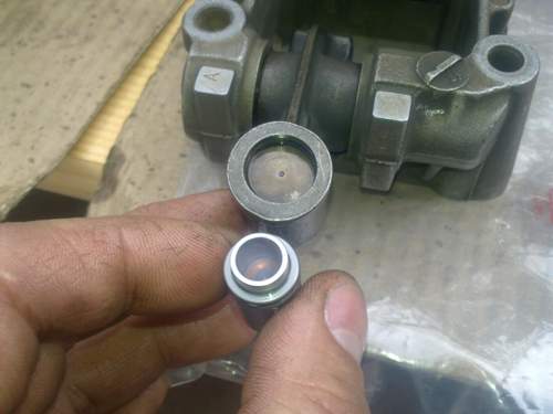

Hallo 600er Fahrer,
zu 1:
die Hydrostösseln müssen mit Öl befüllt werden, und nicht der Kipphebelbock! sowie auf die Einbaulage der Plättchen peinlichst darauf achten.
zu 2:
ja man soll den Motor mit dem Anlasser schon ein paar mal drehen, um zu prüfen ob genügend Öl an der Rampe (Ölrohr) ankommt.

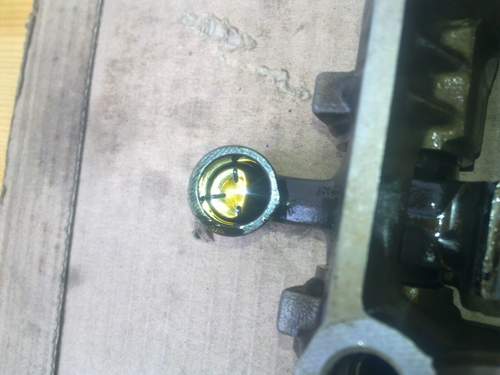

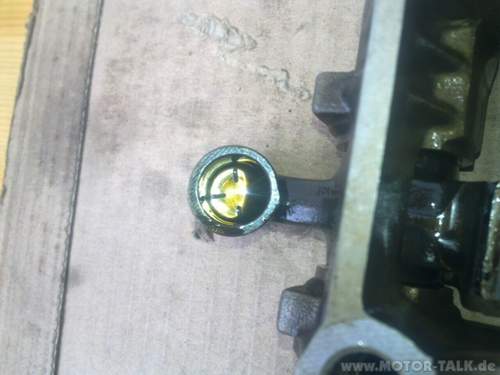

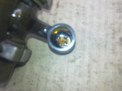

Hallo 600erFahrer
Zitat aus der Bildergallerie:
,,Ist der Hydrostößel ausgebaut, mußt Du aufpassen, das die Scheiben (Plättchen), gegen die der Hydrostößel sich abstützt, nicht herausfallen. Sollten sie herausgefallen sein oder sich verdreht haben, müssen sie so ausgerichtet werden, dass die vier Kerben zum Hydrostößel und die zwei Punkte nach Außen zeigen.
Liegen sie verdreht im Kipphebel, kann das Öl nicht in den Hydrostößel gepreßt werden und er ist ohne Funktion!''
...und noch etwas:
Beim Abnehmen der Kipphebelblöcke ist unbedingt darauf zu achten, das die Kugelpfanne, die nur lose auf dem Ventil aufliegen, nicht am Hydrostößel kleben bleiben und so abhanden kommen! - und auf keinem Fall untereinander vertauschen ( Einlas/Auslass )
Gruß und gutes Gelingen
danilu
