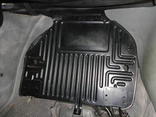

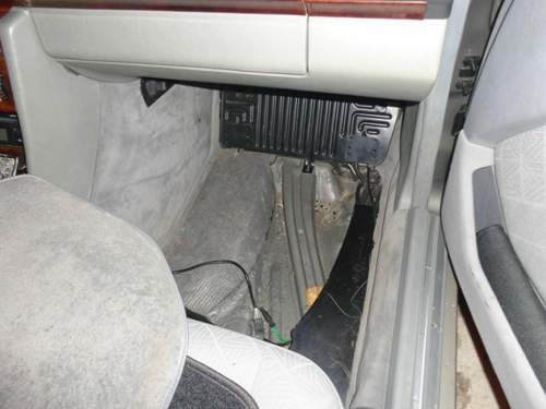

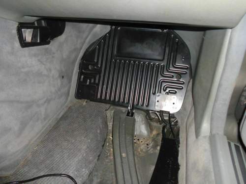

Hi Atze,
habe mal ein paar Bilder von dem Blech im Beifahrerfußraum angehängt, hinter dem das E-Gassteuergerät sitzt. Wie gesagt muss der Teppich raus...Das Blech ist unten mit einer Schraube angeschraubt und oben in eine "Öse" geschoben.
Dann noch ein paar Bilder von dem MOT-Ventil. Wie du siehst habe ich meins vorübergehend abgehängt, und die Schläuche verschlossen. Da ich vermute, daß mein MotorSteuergerät einen Schuss hat, habe ich den Stecker draufgelassen. Ohne den Stecker müsste das Ventil zu sein, somit keine Nebenluft. Zur Zeit habe ich Ruhe im Leerlauf, der Drehzahlmesser ist wie festgeklebt 😁
Mal gucken, wie lange der Aktivkohlefilter braucht, bis er zu ist...🙄
im Frühjahr besorge ich dann ein neues Tankentlüftungsventil (nicht das MOT-Ventil), dann werden wir sehen...
Noch eine Frage an dich: wie funkt denn dein Kaltstart ? Wenn du ohne Gas startest, dreht er dann auf über 2500 Touren hoch, und kommt gleich wieder runter auf rund 800 bis 900 ? Ist bei mir der Fall, daher die Frage, mit einem anderen E-Gassteuergerät dreht er nur bis ca. 1800 hoch und wieder runter. Und wie gesagt nur kalt, warm startet er vollkommen normal...
Grüßle vom Martin

@Martin Pepsch
"habe mal ein paar Bilder von dem Blech im Beifahrerfußraum angehängt, hinter dem das E-Gassteuergerät sitzt"
vielen Dank für Deine Bemühungen und die Bilder, war schon länger nicht mehr im Forum.
Bei unserem ist das Blech aus Kunstoff und dahinter ist definitiv kein Steuergerät verbaut.
Bin mir inzwischen auch ziemlich sicher das er das nicht hat (kein Tempomat nur ASD)

demnach hast du ASD und nicht ASR (die ASR-Fzge haben auch den "Scneekettenschalter" im Armaturenbrett), müsste dann auch eine andere DK sein, und da bin ich mit meinem -eh schon geringfügigen- Latein am Ende.
Vielleicht kann hier jemand über deine FIN die genauen Angaben zur DK rausfinden, event. wirds dann leichter...
btw.: LL erhöht sich mit jedem Gasgeben beim Kaltstart: könnte es sein, daß der Bowdenzug/Gasgestänge an oder zur DK schwergängig ist? Es gab auch schon hängende Gaspedale...
