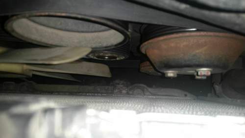

Hab heute dammit angefangen. Aber komme grad nicht weiter wie ich den keilrippenriemen lösen kann von oben ist ja die spannschraube und an der riemenscheibe sollte ja auch eine mutter sein?
1429959473021
Bei mir ist glaube ich anders viscolüfter ist mit einer imbus schraube befestigt
Nicht an der Spannrolle...

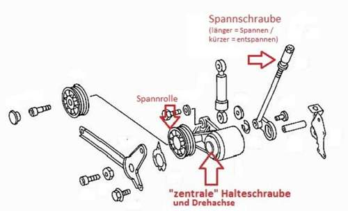

Die Rolle sitzt auf dem Spannarm, und da wo der hinführt, diese Schraube musst du zuerst lockern!!!
Dann kannst du die Spannung an der Spannmutter oben entspannen!!!
Der Spanner kann sich nicht drehen, wenn seine Schraube nicht gelöst wird.
Wenn du den Spanner vorher nicht löst, dann machst du die SPannvorrichtung kaputt!
Auf dem Bild unten siehst du was ich meine. Da ist die Rolle, die musst du nicht beachten. Diese zentrale Halteschraube musst du lockern, dann kannst du entspannen.
Der Viscolüfter ist mir einer Inbusschraube befestigt, das ist korrekt. Von hinten gegenhalten, mit dem gebogenen Stab, dann die Inbusschraube vorne lösen (gegen den Uhrzeigersinn)
Riemenspanner-m104
