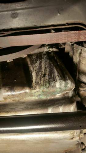

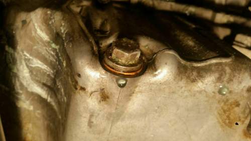

Hallo, mein fahrzeug c280 R6 bj 1994 mit 170.000km verliert kühlwasser. das erste mal ist es mir aufgefallen als es wieder so warm wurde ging irgendwann mal die leuchte an das mein kühlwasserstand zu niedrig wäre. habe dann nachgefüllt ca. bis zu übergang zum schwarzem kunststoff.
jetzt habe ich wieder mal kontrolliert 200-250km gefahren und sehe da es fehlte wieder ca. 200 ml kühlwasser.
es qualmt nicht, kein weißer rauch, kühlwasser temperatur ist immer normal, öl deckel normal kein weißer schlamm und am boden sehe ich auch nie was.

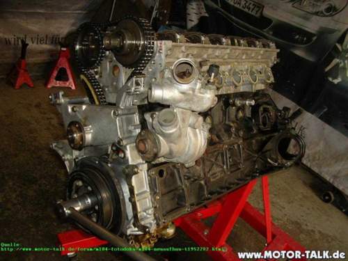

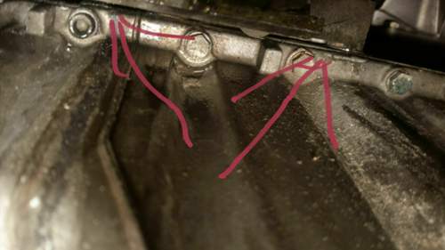

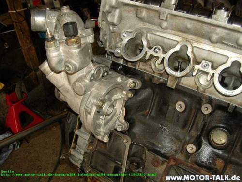

Ziemlich sicher die Wapu, auch wenn du nur Bilder von der Ölwanne gemacht hast 😉

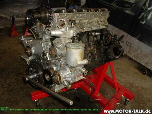

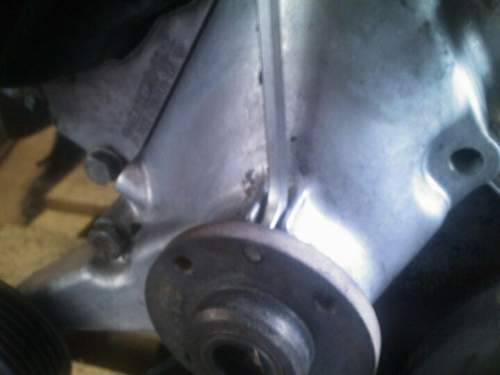

Ich habe dir mal Bilder im Anhang eingefügt. Man sieht den kahlen Block vom M104, mit aufgeschraubter Wasserpumpe. Die Pumpe selbst ist nur mit 4 Schrauben am Block befestigt. Unter der Wasserpumpe hängen noch der Klimakompressor und da drauf die Servopumpe.
Um die Wasserpumpe zu wechseln muss der Viscolüfter raus, der Riemen runter, der Riemenspanner auch runter, die Schläuche weg, die Riemenscheibe von der Wasserpumpe muss sowieso runter, Servopumpe kann zur Seite geschwenkt werden... eine Fummerlei sage ich dir, die du ohne einen Kollegen nicht anfangen solltest. Eine Bühne ist auch von Vorteil.
Zusätzlich zu der Dichtung an der Wasserpumpe solltest du das alles auch noch mit guter Dichtmasse bestreichen! Und die Wasserpumpe sollte ein Originalteil sein, SKF ist ok!

Also, deine Pumpe ist diese: A 104 200 33 01
Wenn dein Riemenspanner einen weg hat, dann den tauschen. Wenn der Stoßdämpfer an deinem Riemenspanner klappert, dann den gleich tauschen. Wenn der Zentralriemen schon älter ist, dann da einen neuen.

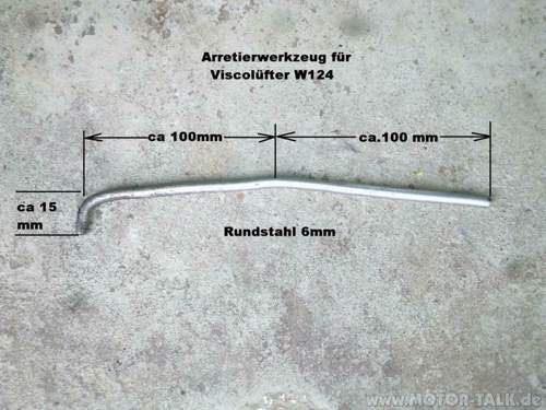

Dazu muss man sie kontern. Am M104 sind dazu Bohrungen in der Aufnahme, und zwei "Höcker" dahinter. Am M103 ist es genauso, da habe ich mal ein Bild zur Veranschaulichung gemacht, als ich den Motor am 300CE getauscht habe.
Ich hänge es unten an. Dazu brauchst auch ein passendes Werkzeug. Ich habe das aus einem Edelstahl-Rundstab gebogen, nach dem Bild das man unten sieht. Ich habe es nur etwas länger gemacht.
*EDIT* Habe eben nochmal nachgeschaut, ich habe 2 Stäbe gemacht. Der Erste (kürzere) war aus 6mm Rundstahl so wie auf dem bemaßten Foto, der Zweite (längere) aus 5mm Rundstahl. Hab die eben mal für dich fotografiert.

danke für deine mühe!
ich werde mir auch dann solche stäbe anfertigen 🙂
