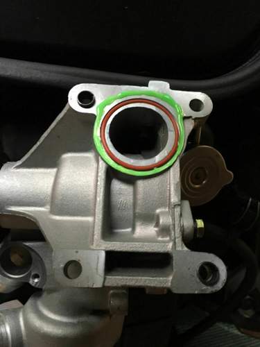

Womit klebt man die Dichtung ein? Kann ich da Hylomar blau nehmen?
Naja, wird ne schöne Schrauberei...Lagerbock kommt auch neu, den hats total zerlegt.
Welche Dichtung?
Da ist ein O-Ring drin. Ich habe dazu noch Dichtmittel auf die Metallflächen gemacht.
Nicht wundern, ist die Wapu von nem 104...
.jpg
Normalerweise gehört da Dichtmasse drauf, bisschen Hylomar und gut ist, verrutscht der Dichtring nicht.
Aqua Plus sollte funktionieren...
ja genau, ich meinte den Dichtring...
Also von beruflicher Seite (Gase) kann ich sagen, dass O-Ringe kein Dichtmittel brauchen. Denn die klauen dem O-Ring den Platz.
Aber drum herum... da mach ich immer was drauf... also bei der Wasserpumpe.
Nach MB gehört was drauf. Vor allem aber hält das den Dichtring in Position und verhindert dass Wasser zwischen Pumpe und Block kommt und die Pumpe wegdrückt... (Also der sich dann bildende Rost)
Ich bezweifle stark dass das Kühlwasser mit maximal 1,4 bar die Pumpe wegdrückt. Und ich bezweifle ebenso dass MB schreibt man soll Dichtmittel auf den O-Ring geben.
Hast du dazu ne Quelle?
Das steht in der WIS, es geht auch nicht um den O Ring, sondern um die Fläche zwischen Pumpe und Block außerhalb des O Ringes.
Da ist der Guss roh, der rostet, Kühlwasser kommt da nicht hin sondern feuchtigkeit von außen und ROST drückt...
Ja... drum herum mach ich auch immer was hin.
Aber der Ring selbst bedarf keiner separaten Dichtpaste.

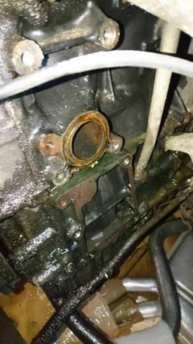

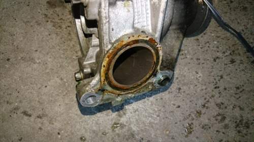

Ich habe gerade die Wapu am m103 bei mir abgebaut.
Der Motor hat 330tkm runter.
Ich konnte jetzt nicht erkennen ob es die erste oder zweite Wapu war.
Die Riemenscheibe brauchte Hammer Überzeugung um von der Wapu runterzukommen.
Lange Rede kurzer Sinn,
Hier Bilder der Dichtfläche von der Wapu, das sieht für mich nach Rost aus.
Was meint Ihr.
Frage, der Ölmesstap das Röhrchen hat keine Dichtung im Motorblock, nur die Wulst im Röhrchen?
Dsc-0731
Dsc-0732
Am Ölpeilstab muss n O Ring rein !
A0119972448 Laut MB ist der Dicnteing zum Zylinderkurbelgehäuse NML. Hat noch zufällig jemand einen auf Lager oder weiß wo ich einen herbekomme?
