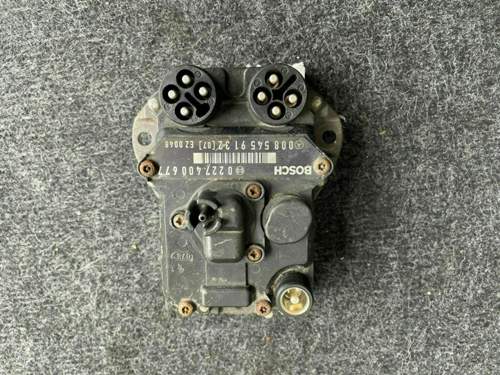

Es könnte auch das Zündsteuergerät sein, war auch mal bei den Autodoktoren glaube ich .
Zündsteuergerät

- Zündung alles neu, ZSG sogar probehalber getauscht, keine Effekte
