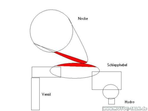

Also die Nocken müssen nicht unbedingt Riefen haben, um fertig zu sein. Es reicht, wenn an der höchst belasteten Stelle (in Umlaufrichtung) vorne an der einzelnen Nocke abgerieben ist. Dann wird das dort "flach" und ist wie ein Hammer, der drauf schlägt.
Die Gleiche Wirkung haben kaputte Hydros, da erst der Schlepphebel runter gedrückt wird und dann eine Ähnliche Konstellation zu Stande kommt.
Zur Verdeutlichung habe ich ein wirklich hässliches Bild mit Paint gemalt, jedoch zeigt das den Aufbau und den Verschleiß (rot)
Nockenverschleiss

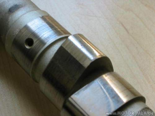

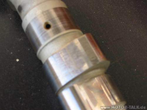

Schadensbild:
Meine-eckenwelle
Img-3434
Hey Leute,
ich hab das Deckelchen mal abgemacht und die Kipphebelblöcke demontiert.
Eine der Nocken vom ersten Zylinder ist stark deformiert. Das ist eindeutig das Fehlerbild. Die anderen Nocken sehen gut aus.
Tja, dann ist es wohl der Worst-Case.
