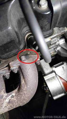

der vordere Abgaskrümmer an meinem m103 ist undicht, auf dem Bild ist eine Verruste Stelle vorne an der Oberseite zu sehen.
Da ich ja den m103 selber als Diva bezeichne was Falschluft im Ansaugtrakt betrifft, ist der m103 auch eine Diva wenn der Krümmer undicht ist?
Ich bin der Meinung an der Unterseite ist der vordere Krümmer auch undicht, ich habe bin der Meinung eine Rußwolke beim Gasgeben gesehen zu haben.
Kann der undichte Krümmer so einen Motorlauf verursachen das man denkt das sind Zündaussetzer?
Das habe ich nur auf Benzin, im LPG Betrieb habe ich das nicht.
Möglich das die LPG Anlage das besser überspielen kann?

Bei Vollgas im Benzinbetrieb komme ich momentan kaum über 4000rpm hinaus.
Und wenn ich Vollgas geben hört sich das auch irgendwie an wie wenn irgendwo Druck entweicht.

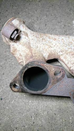

Da der Krümmer recht kühl war habe ich einfach mal probiert die Krümmerschrauben zu lösen und tada alle gingen Problemlos raus, incl. der Bolzen.
Nur ein Bolzen wollte nicht mit der Mutter zusammen raus.
Ich hatte am Nachmittag noch vie m8 Muttern im Baumarkt gekauft und habe damit den Stehbolzen raus bekommen.

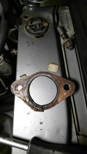

Ich hab den Kat nur vom ersten Krümmer abgemacht, da bricht man sich echt fast die Hand und den Arm um an die Schraube am Block dran zu kommen. :fire:
Es ist echt von Mega Vorteil wenn am den Kat an beiden Krümmern abschraubt.
im Anhang die Bilder vom Ausbau, zwei Dichtungen waren komplett durch.
Die mittlere war noch ganz.

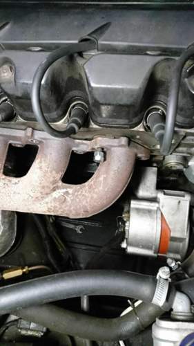

Das erste Bild zeugt den gereinigten Krümmer.
Da war echt viel Rost dran.
Bilder vom Block schmutzig und sauber und dann zwei Bilder "Fertig"
Die neuen Schrauben für den Kat waren eine Wohltat, des Zusammenschrauben ging so bedeutend einfacher.
Die Kupfermuttern habe ich alle mit 24Nm festgezogen, die WIS sagt 25Nm.
Mehr macht mein Drehmomentschlüssel nicht mit.
