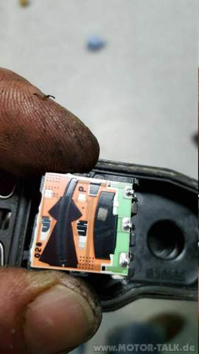

Gefunden habe ich noch folgendes..das Luftmassenmesserpoty ist defekt,bzw die Leiterbahn angekratzt.Auch ein bekannter Fehler bei dem Motor,aber ist das mein Problem ?
Poty ist neu bestellt und auf dem weg zu mir.Ich forsche aber schon mal weiter...

Hy,das sind 4 Schrauben hinter den Kappen !! VG
Ok, danke. Da war eine Kappe schon nicht mehr da^^ Deswegen dachte ich nur die Zwei.
