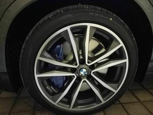

hallo,
mit Misanoblau hat das blau der Bremse im 35i nicht viel zu tun😠, siehe Bild.
gruss
mucsaabo
M-Bremse
