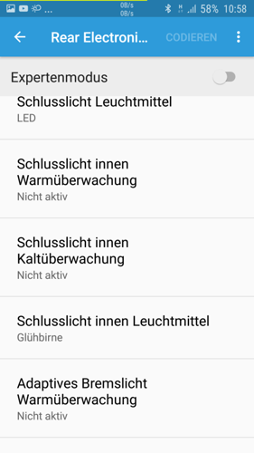

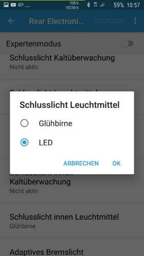

Mit der App BimmerCode kannst du das kinderleicht kodieren. Die Freischaltung der App zum kodieren kostet allerdings 30€ und der WiFi Adapter dafür auch noch mal 30€. Aber zum anschauen kannst du die App kostenlos aus dem Playstore oder Appstore installieren.
Die 415€ sind recht günstig für Originale Rückleuchten... wobei man nicht vergessen darf, dass man noch einen passenden Kabelbaum braucht um die Blinker in der Heckklappe auch aktiv zu haben. Der Originale Nachrüstkabelbaum liegt da bei 168€ (für das GC, da der komplette Heckklappenkabelbaum getauscht wird).
Plus den neuen Wasserablaufrinnen, da die Leuchten sicherlich auf dem LCI basieren, müssen diese auch getauscht werden. Das wären nochmal 25€.
Codieren sollte je nach dem wo man es machen lässt günstiger oder weniger günstig sein. BMW nimmt wahrscheinlich um die 120€.
Die Qualität würde mich schon interessieren, da gerade die Hella Blackline für die BMWs immer etwas billig aussehen und es mir so scheint, als ob das ein ähnliches Baumuster ist.
EDIT: @chuco:
Ja, das hat aber den Nachteil, dass nach dem nächsten Service (sofern ein iStufen-Update gezogen wird) die Codierung für die Rückleuchten weg ist und man die Verkabelung nicht wie "ab Werk" machen kann, sondern die inneren Blinker parallel zu den Äußeren schalten muss.
Eleganter und sauberer ist es wenn man per richtigem Codierungsprogramm den Punkt "Nachrüstung LED-Rückleuchten" durchführt und damit auch am REM die richtigen Ausgänge aktiviert und den FA entsprechend anpasst (wodurch auch bei einem Update die LED-Rückleuchten nicht rausfallen).

Evtl. geht die Programierung auch mit Carly.
Allerdings sollte die Codierung von Dauer sein, bliebe also nur BMW oder ein Profi aus dem Forum.
