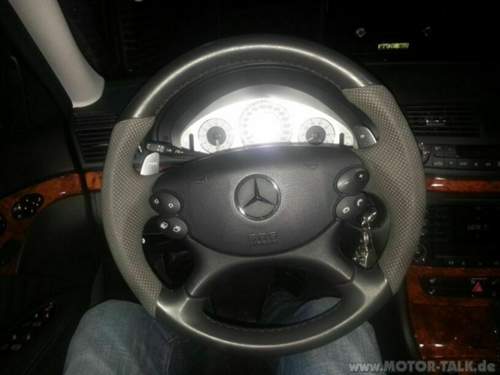

Solltest du haben. Im Lenkrad rechts sollte das Ding sitzen. Da werden dann einfach die Stecker der Schaltwippen (glaube Position 1 und 2) eingesteckt werden und gut ist. Ist alles innerhalb von 20 Minuten gemacht. Nur der Airbag muss natürlich abgebaut werden. Je nach Kenntnisstand selbst machen oder eben zum Fachmann fahren. Sollte alles nicht die Welt kosten.
Habe mir direkt die AMG Schaltwippen dran gemacht (anstelle der schwarzen Kunststoffwippen). Passen zu 99% und sehen wesentlich besser aus.

Ich musste damals an meinem Lenkrad die Aussparungen am Lenkrad um ca. 2mm mit dem Teppichmesser vergrößern. Passt jetzt perfekt und funktioniert einwandfrei.
Ich habe mir aus Ebay Schaltwippen für den C63 geholt. Sind neu und waren mit 80 Euro günstig.
Habe ein AMG Lenkrad mit Alcantara. Mechanisch passen die Wippen perfekt. Aber die Stecker für das Modul im Lenkrad passen nicht.
Hat jemand die MB Teilenummer der passenden Stecker? Dann könnte ich die Anschlüsse umpinnen.

Die passenden Alu-Paddles beginnen mit A 171... vom SLK 55.
Die Stecker wird es kaum einzeln geben.
Waren an dem Lenkrad nicht andere Schaltwippen dran? von denen könntest du dann die Stecker nehmen. Ich musste meine umlöten.
Nee, das Lenkrad kam ohne Wippen.
Notfalls würde ich die Pins der Stecker einzeln auf die Anschlüsse und dann mit Heisskleber fixieren falls das locker ist.
