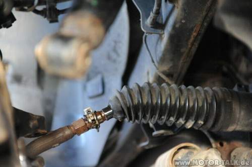

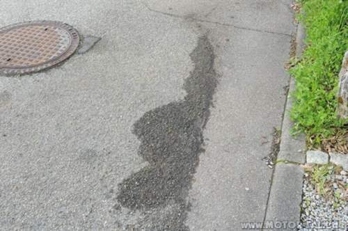

Eine Pfütze unter dem Vorderrad begrüßte mich freudig gestern Mittag, als ich wegfahren wollte.
Die Zugehörigkeit war auch schnell lokalisiert, ATF Öl aus der Lenkungsgeschichte.
Die macht sich auch sofort durch freudiges Brummen bemerkbar...
Also, Fahrzieländerung: erstmal Servo AFT Auffüllen. Geräusch weg.
Nach 6 Stunden war das meiste allerdings wieder draußen. Ohne Fahrbetrieb.
Hab dann mal gelesen, wie sich so das Lenkgetriebe ausbaut (WCS) , das macht ja richtig
Hoffnung auf kurzweilige Stunden auf der Hebebühne.
Da kann ich dann wenigstens gleich die noch fehlenden Verkleidungen von den
durchkorrodierten Spritleitungen montieren. (Man muss immer das Positive sehen !)
LG Ro

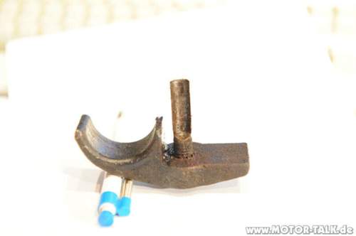

Original geschrieben von LT 4x4
So, erfolgreich die erste Schraube ausgebohrt...
Ganz Toll, freue mich schon auf die andere.
Viel Erfolg weiterhin!
Die "Schraube" sieht ziehmlich mitgenommen aus.

Naja hinkommen schon, zum den Rest vom Schaft abschneiden, wenn man den Kopf abgerissen hat.
Der Rest ist zum Bohren. waren so ziemlich genau 3,5 cm. Aber nicht mit der Hand sondern Säulenbohrmaschine. Die Schraube dürfte wohl schon wenigstens 10.9 gehabt haben.
8.8er habe ich mit Hss auch schon rausgebohrt, aber hier war gleich Schicht im Schacht.
Was etwas seltsam war, es gab Passagen, da gings flott, und welche wo es mehr ein Nagen war.

Mit HSS geht es definitiv nicht. Ich habe nicht kobaltbeschichtete, sondern richtige Kobaltbohrer verwendet.
Mit Hand direkt am Auto ausgebohrt, in 3 Stufen 3 6 und 9 mm. Die 3 Bohrer haben im Werkzeughandel 30 € gekostet.
Ausbohren ist immer lukrativ denn ein unterer Querlenker kostet bei MB 581,60 €. Es sei denn der familienintern abgerechnete Stundensatz ist zu hoch😁.
Habe ich auch, die sind Legiert nicht Beschichtet.
Um es genau zu nehmen sind es 5% Kobalt Anteil.

Bei genauerer Betrachtung ergibt sich mittlerweile folgende Defektliste:
Lenkgetriebe irreparabel
Spurstangen 1x leichtes Spiel
3 Tragarmgelenke ausgeschlagen
Allle Stabilisatorgummis ausgeleiert, inkl. Koppelstangen.
2 Stoßdämpfer hinüber
4 Abgerissene Schrauben
Reserveradhalter fest wie Kruppstahl
Der M hatte im November/12 Tüv Neu ohne Mängel...
Falls jemand Interesse an folgenden neuen Orginalverpackten Teilen hat:
Dichtungssatz Febi Lenkgetriebe
Manschetten Febi Lenkgetriebe (2x)
Spurstange Axialgelenk Meyle (2x)
Ich brauchs nicht mehr
LG Ro
