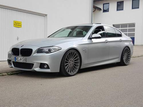

Habe den F10 530d mit M Paket und M Fahrwerk auf 21 Zoll ( VA: 255/30, 9J x 21 ET 30 & HA: 295/25, 10,5J x 21 ET 35 ). Der Wagen sieht mir ein bisschen zu hoch aus mit dem M Fahrwerk. Wie tief kann ich gehen ohne dass es schleift und ohne Probleme mit der Eintragung zu haben. Habe viel über Eibach Sportline 45/40 oder H&R 35/35 gelesen, wobei mit 35/35 ich skeptisch bin da der F10 ja hinten sowieso ein bisschen tiefer ist. Hat jemand diese Kombi drauf und kann berichten ?

Ich habe 21 zoll und h&r 35/35.Passt wunderbar..
@brockman10 sieht edel aus dein f10. 35/35 und hinten ist der bisschen tiefer als vorne. hast du probleme mit schleifen im rad kasten oder so ? Tüv Abnahme ? Wie breit sind die Räder ?
Danke.9 und 11 zoll.255 und 295.Kein schleifen und die Abnahme in 10 min erhalten

Was sagt ihr dazu ? Müsste ich jetzt bei der Angabe der Tieferlegung die 10mm vom M Fahrwerk abziehen , also VA dann 20mm und HA 15mm ? @brockman10 Was für ein Motor hast du ?
Ja genau. 3 liter diesel
