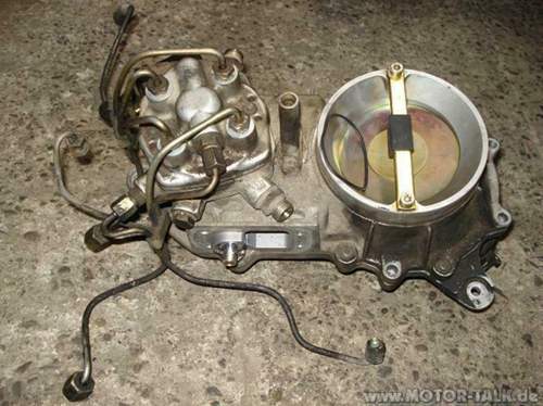

Also: ich hab den Motor an den vermuteten Stellen mit Startpilot eingenebelt. Die drehzahl ist aber nicht angestiegen auch nicht geringfügig. Ich gehe deshalb mal davon aus, dass er keine Nebenluft zieht. Auch ein neuer KAT brachte ihn nicht zum schnurren. Weil der LMM so komisch regelt haben wir den auch mal getauscht, also das Komplette Teil mit Einspritzpumpe? Ich hoffe das ist die einspritzpumpe.

Mir ist nicht ganz klar was du wirklich gewechselt hast (ausser dem KAT)? Mache bitte am besten mal ein Bild davon weil wenn ich dir jetzt sage was ich vermute was es ist wirst du sicher nichts damit anfangen können sonst hättest du ja gleich den richtigen Begriff hingeschrieben oder?

Denke bitte auch an das Bild von dem Teil was du
"...Weil der LMM so komisch regelt haben wir den auch mal getauscht, also das Komplette Teil mit Einspritzpumpe?..."
gewechselt hast.

Also den Kasten hab ich mit ausgetauscht, aber änderung gab´s nicht :-)
Gruß, Paul
Dsc04690
Danke für das Bild!
Also der "Kasten" (von dem die Metallleitungen weg gehen) ist der Mengenteiler, der sorgt dafür das in Abhängigkeit vom Luftmengenmesser die richtige Benzinmenge eingespritzt wird. Seitlich am Mengenteiler ist ein etwa Streichholzschachtel großer schwarzer Plastikkasten angeschraubt das ist das elektrohydraulische Stellglied mit dem kann er die Einspritzmenge elektrisch verändern daher auch das "E" in KE Jetronic. Der "Rest" ist der Luftmengenmesser mit der Stauscheibe die durch die angesaugte Luft nach unten gezogen wird und dem (auf dem Bild fehlenden) Stauscheibenpotentiometer der die Auslenkung der Stauscheibe als Widerstandssignal an das MSG meldet. Deine Benzinpumpe sitzt (sofern Limo oder Coupe) unterm Auto kurz vor dem rechten Rad / Achse.
Ganz wichtig war das Stauscheibenpotentiometer (auch LMM Poti genannt) noch am "neuen" LMM dran oder hast du dein altes umgebaut?
