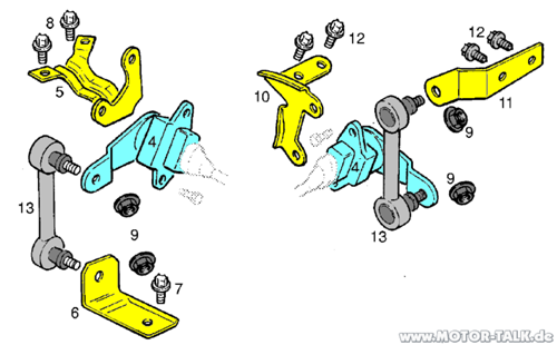

an meinem Omega B BJ 2000 X20Xev ist der LWR Sensor an der Vorderachse kaputt und ich habe beim FOH nachgefragt wegen Ersatz.Habe dann allerdings gesagt bekommen das der Sensor nicht als einzelnes Ersatzteil zu bekommen wäre da er nicht mehr hergestellt würde. Allerdings hätte Opel ein Ersatz dafür bereitgestelltden es aber nur in einem ganzen Set zu kaufen gibt Preis dafür 230 €. Ok dachte ich das ist heftig aber es hilft ja nix und ich hab das Teil bestellt.Jetzt kam gestern das Teil allerdings ist das ein komplett anderer Sensor also zumindest vom Stecker her komplett anders . Im set ist zwar auch ein neuer Stecker dabei der auch wie der alte Stecker 3 Kabel hat aber Opel kann mir keinen Stromlaufplan geben laut der Aussage vom FOH würde es von Opel keinen dafür geben

Also ich habe gestern mittag dann nochmal mein defekten sensor rausgemacht und mir die Adernfarben an meinem alten Stecker angeschaut. Das sind drei Adern in den Farben BraunRot, BraunSchwarz und BraunGrau. An dem neuen Stecker der anders auschaut sind auch Drei Adern dran in den Farben Rot, Schwarz und Grau. Ich vermute ja das ich eigentlich nur die Farben zueinander zuordnen muss beim verbinden also BraunRot zu Rot , BraunSchwarz zu Schwarz und BraunGrau zu Grau dann müsste doch eigentlich das Ding funktionieren oder ?
Hab da halt ziemlich Respekt davor denn ich möchte nicht durch Unwissenheit den Sensor oder vielleicht sogar noch mein Steuergerät abschießen das wäre dann doch etwas sehr teure Angelegenheit

Ich brauch den Sensor weil das Gelenk direkt am Sensor gebrochen ist also sozusagen aus den Sensor rausgebrochen ist. Das Gestänge und die Halterung bekommt man ziemlich günstig noch als Einzelersatzteil aber leider den Sensor nicht mehr den hat Opel in ein Set zusammengefasst das wie ich schon sagte so ca 230€ kosten soll.

Habe gestern von einem Bekannten erfahren das das Set das Opel anbietet wirklich passt. Also wenn man das Ersatzteil neu haben will muss man für das Set beim FOH genau 228,40 € hinlegen und weitere 15 € für das gelenk und den Halter der am Querlenker sitzt.

Habe vor kurzen auch ein Problem mit der LWR gehabt! Fehler war das ich ein Kurzschluss auf den Sensor vorne hatte!
Ich hatte jedoch beim Auktionshaus einen neuen Gebrauchten bestellt jedoch für hinten! Ich Trottel.
Ich hatte das teil nun in der Hand und dachte mir, der sieht doch genauso aus wie Vorne, nur das dass Gestänge auf der anderen Seite sitzt. Habe kurzer Hand das Gestänge vom Sensor abgebaut, auf die andere Seite wieder dran und eingebaut. Siehe da alles OK. Die LWR funktioniert wieder!
Wollte das nur mal posten damit man nicht unbedingt einen teuren Sensor für Vorne kauft von 170€. meiner hatte 49€ gekostet!
Ach so das Problem war ein, mit wasser, vollgelaufener Sensor! Prima.
Gruß light-scholle
Es gibt nur einen Sensor-Typ!
Nur die Halterungen/Befestigungswinkel sind vorne und hinten anders.😉

Der Ersatzsensor kostet nämlich um die 200€ ! (und muß zusätzlich noch Steckermäßig angepasst werden)

Natürlich sind die Sensoren die gleichen, und die ET-Preise beim FOH auch (fast) gleich (viel zu) teuer...🙄

Besonders schön sind die Positionen 7, 8 & 12.
Vorne ist ja noch alles easy.
Hinten kommt man bei 66,6666666666 % auch mit den handelsüblichen Torxnüssen noch hin. Aber die eine, feine auf dem Achskörper (OK, wenn die Hinterachse draußen ist, oder aber mit Diff. abgesenkt geht´s wohl auch) macht Spaß. 😎
Torx-Flachringschlüssel E10 hat wohl auch nicht jeder in seinem Nähkästchen.
