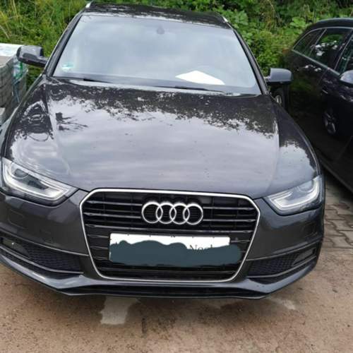

Servus Leute, ich habe eine frage: Vohr kurze Zeit ich habe eine Unfall gehabt, betroffen waren Rechte Scheinwerfer welche ich ersetzen musste. Irgendwie haben die von Werkstatt eine,,nicht original " scheinwerfer drin gebaut beim welchem geht die Leuchtweitregulierung nicht . Also jetzt wenn ich Auto anmachen geht nur auf die originale scheinwerfer. Hat des was mit Grundeinstellung was zu tun oder was anderes?Es geht um eine Audi Avant A4b8 Bj 2013.Bitte um Hilfe...

Dann ab in die Werkstatt, die haben den Scheinwerfer auch eingebaut. Vielleicht ist der LWR Motor im Scheinwerfer ausgehängt?

Das ist der FL ( Facelift) mit Xenon. Hast du Kurvenlicht? Ich würde auch vermuten, dass sie das Gestänge für die LWR nicht korrekt eingesetzt haben oder einen defekten Xenonscheinwerfer verbaut haben.

Eigentlich kann es nix Schlimmes sein - wird wohl, wie schon einige gesagt haben, der Kugelkopf vom Verstellmotor ausgehänkt sein.
Wenn der Verstellmotor nicht da oder defekt wäre, dann würde der andere Scheinwerfer nicht rauf/runter fahren und es käme eine Meldung im Kombiinstrument...

Es kommt schon eine Meldung im Kombiinstrument, diese Zeichnung mit dem scheinwerfer und feile mit doppel Spitze unten und oben wo steht das lwr defekt ist
Vielleicht ist der kleine Stecker am LWR Motor nicht gesteckt, oder der Motor ist defekt, Teilenummer 8P0941293.
Einen ausgehängten Kugelkopf würde er wohl nicht als Fehler erkennen.

Wenn eine Meldung kommt, steht auch ein Fehler im Fehlerspeicher, den man dazu vielleicht auch mal auslesen (lassen) sollte. Kann dann natürlich schon defekter/falscher Stellmotor, fehlerhaftes Kabel/Stecker...sein.
Erstmall danke an allen die welche mir geschrieben haben, ich habe bei Audi angerufen und haben die gemeind das vermutlich eine nicht kompatibel scheinwerfer verbaut würde oder die stehlmotor fehlt.......wie kann es sein?
Die Werkstatt kann vergessen haben den Stellmotor in den neuen Scheinwerfer zu übernehmen. Dann fehlt er jetzt.
Ich würde einfach mal reinschauen.
