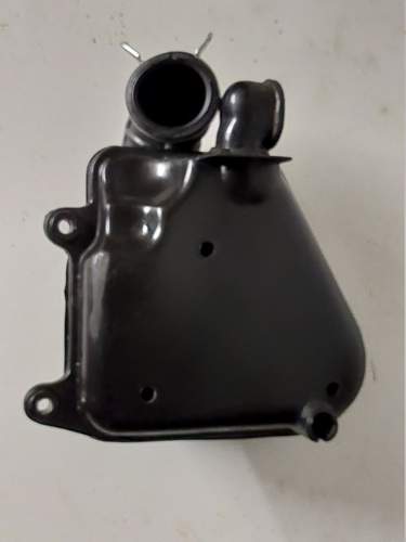

Es scheint sich tatsächlich um Falschluft zu handeln.
Reaktion auf Bremsenreiniger im laufenden Zustand konnte ich zwar keinen feststellen, doch wenn ich die Ansaugöffnung am Luftfiltergehäuse etwas mit einen Finger zuhalte, nimmt der Motor auch wieder richtig Gas an.
Also nochmal das Luftfiltergehäuse kontrollieren auf korrekten Sitz der Dichtung usw.
Schau auch nach ob nicht irgendwelche einsetze entfernt wurden.
Oder vllt ein Haarriss im Gehäuse übersehen....
Da mir der Besitzer gut bekannt ist, schließe ich Basteleien aus, eher Lebensdauerende der China Kunststoff oder Gummiteile ,-)
Sollte das der Fall sein, kann man eh nur improvisieren, da es für dieses Modell sicherlich keinen Ersatz gibt.
Du sagtest doch der Motor würgt im Volllastbereich ab,wenn du jetzt die Luft begrenzt wird das Gemisch allgemein fetter.
Das entpricht nicht den erstgenannten Symptomen.
Demnach läuft der Motor zu mager .
Das kann auch an einem falschen Luftfilter liegen.
Nach genauer Prüfung hab ich doch eine Undichtigkeit am Luftfiltergehäuse festgestellt. Obwohl der Abdruck in der Dichtung eigentlich eine gute Auflage vorgegaukelt hat.....jetzt kommt sicherlich gleich die Frage, wie haste das festgestellt. Bissel Qualm ins Gehäuse gepustet und somit wieder ne Fehlerquelle entdeckt. Also gleich komplettes Gehäuse inkl.neuem Filter online geordert. Da ja wie schon erwähnt, die Ersatzteile über den Fahrzeugtyp fast unmöglich zu beschaffen sind, sollte hier die baugleiche Ausführung für den Minarelli Motor sicherlich passen.
Wie haste das festgestellt?
Nur zur Bestätigung deiner Vorhersage,deine Glaskugel ist gut.😉
Einfach ganz old school .....
An der Lufteintrittsöffnung einfach Qualm reingepustet,im Normalfall sollte dann auch nur am Verbindungsstutzen zum Vergaser dieser wieder ausströmen. Dann wäre das Gehäuse dicht, doch es scheint noch dem Jahren etwas verzogen zu sein also entwich etwas Qualm auch an der Seite vom Gehäuse. Da dieses ja demontiert ist, könnte ich den Versuch mehrfach mit dem gleichen Ergebnis wiederholen. So folgere ich daraus, daß entweder hier die Dichtung nicht mehr komplett abdichtet oder das Pastikgehäuse leicht verzogen ist. Also Qualmquelle diente hier eine E-Zigarette.
