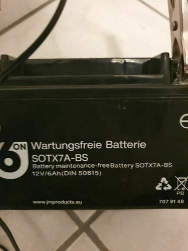

ich habe eine Luxxon Uno 50 und benötige eine neue Batterie.
Mir wurde von einem Händler vor 3 Jahren eine neue und stärkere Batterie eingebaut. Leider ist die kaputt. Anhand der Nummer lässt sich kaum etwas in Verbindung mit der Uno 50 finden. War auch schon bei Louis und die können ohne das Handbuch nicht weiterhelfen, welches ich leider nicht habe.
Hat hier jemand das Handbuch wo die genau Bezeichnung drin steht oder vielleicht einen Tipp, anhand welcher Nummer ich mich halten muss? Ich möchte da keine falsche reinsetzen um mein Roller kaputt zu machen.

Du hast doch die alte Batterie, da sollte die Bezeichnung drauf stehen. Kaputt machst da eh nichts. Ob jetzt eine AH mehr oder weniger, deshalb geht nichts kaputt. Und so viel größer wird eh nicht rein passen
Da steht diese Nummer drauf und da bekomme ich nur diese eine Batterie.

Du kannst jede 12V 6Ah Batterie neu kaufen da du sie jetzt schon drin hast.
Einzig wichtig ist, das du dich vorher über die Maße der Batterie informierst indem du die abmisst von der die du hast. Denn nur der Platz im Batteriekasten ist ggf ein Problem bei anderen Batterien.
Eben. Sehe das auch so. Ich habe alle auf meine Zweiräder auf Gel umgerüstet. Da stimmen auch die Bezeichnungen nicht mehr.
Besten Dank. Soll ich eine Gel oder mit Säure nehmen? Oder ist es egal?
Kannst beides nehmen. Ich mache mir allerdings nur noch Gel rein. Sind nicht mehr viel teurer. Hatte bis jetzt noch nie Probleme damit
Ich nutze nur noch Gel Batterien (und ein Li). Wobei das aber nur daran liegt das ich bei Säure zu faul bin selbst was machen zu müssen.
Super. Besten Dank, jetzt habe ich alle Infos. Dann suche ich mir eine aus der Bucht aus
