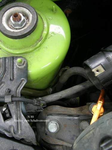

Zur Überprüfung des Schaltventiles N 80 muss ich den Stecker abziehen.
Leider ist mir nicht bekannt, wie dieser Stecker entriegelt wird. Ich vermute, dass – wie auf den Bildern gekennzeichnet- die Klammern 1 und 2 gleichzeitig in Pfeilrichtung gedrückt und gehalten werden müssen, während man den Stecker in Richtung 3 abziehen kann.
Ist diese Vorgehensweise so richtig?

Hallo quali,
das scheint noch ein älteres Steckermodell zu sein, analog zum Stecker für die alten (blauen) Kühlmitteltemperaturgeber.
Ich glaube, ich habe einen entsprechenden Stecker im Netz gefunden (s. Bild).
Danach sieht es für mich so aus, dass man die äußeren Klammerteile zusammendrücken muss, damit im Inneren die beiden mit roten Pfeilen gekennzeichneten Klammerenden gespreizt werden.
(Macht m.E. auch mehr Sinn, da man diesen Vorgang (Drücken + Ziehen) mit einer Hand bewerkstelligen kann, während man sonst eher zwei Hände zum Lösen des Steckers bräuchte.)
Die Enden sind auch etwas nach außen abgewinkelt, so dass man bei Aufstecken die äußeren Klammerteile nicht drücken muss.
N80-stecker

Hallo Talker 1111,
es hat -Dank Deiner Beschreibung - geklappt. Den Stecker konnte ich entriegeln und abziehen (siehe Fotos).
In den nächsten Tagen (wenn es den aufhört zu regnen) werde ich dann mit den elektrischen Messungen des Schaltventiles N80 und der getakteten Ansteuerung beginnen.
Bis dahin muss ich noch klären, wie oft die Taktung erfolgt und ob das Schaltventil N80 mit 12 Volt betrieben wird ob man das Schalten des Ventiles hören kann.

Hallo quali,
das Prüfen des N80 erfolgt eigentlich per VCDS Fkt. 03 (Stellglieddiagnose).
An Kontakt 1 des Steckers sollten 12 V von Sicherung SB30 anliegen, Kontakt 2 geht an Pin 14 des MSTG und dürfte von dort Masse erhalten.
Stromlos ist das Ventil geschlossen. Im Fahrbetrieb bei aktiver Lambdaregelung (Motor warm), wird das Ventil last- und drehzahlabhängig vom Motorsteuergerät getaktet angesteuert. Die Öffnungszeit ist von den eingehenden Signalen abhängig.
Das Schalten ist hör- und fühlbar.
