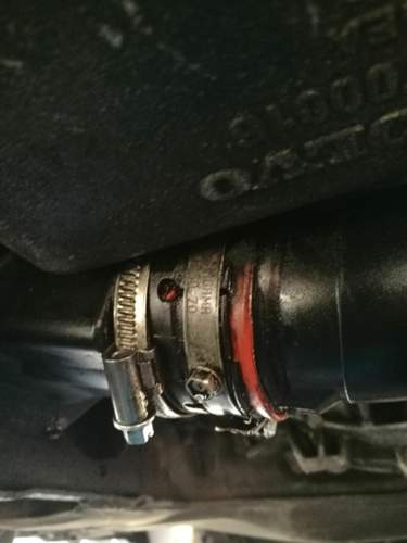

Wir haben heute die Schäuche gecheckt. Eine Schlauchschelle war etwas lose und unten sieht eine Schlauchschelle verdächtig aus (Bild). Da ist ein Loch durch die Schelle gebohrt worden und da rein wurde eine Blechschraube gedreht.
Auffällig ist, dass die Symtome auftraten nach dem die Kupplung gewechselt wurde. Vlt. wurde bei der Rep irgendein Schlauch nicht richtig befestigt. Jedenfalls sehen wir nirgends etwas. Das wäre ein Grund nochmal in die gleiche Werkstatt zu fahren ansonsten vlt. lieber in eine freie Werkstatt.

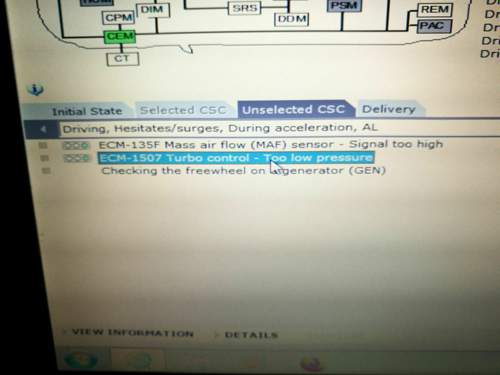

Die Bilder von der Schelle und die neuen Fehlermeldungen sind beigefügt.

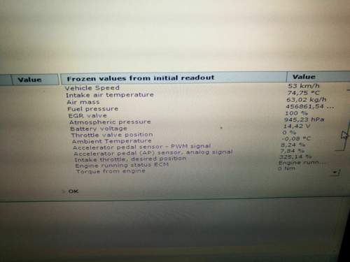

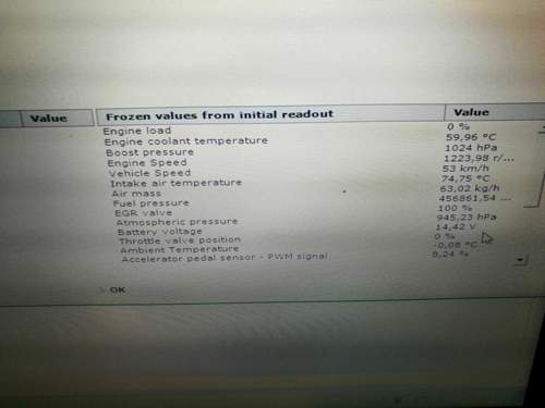

Und hier die Fehlermeldungen und nochmal die Schlauchschelle:

Die Blechschraube durch die Schelle ist schon Korrekt an der Stelle, die 2te Schelle ohne die Blechschraube gehört da normaler weise nicht hin!
Wurden die Fehler denn eigentlich mal gelöscht? Weil die Grün anzeigen?
Ansonsten ist wie schon zu Anfang alles gesagt!
Turbo Druck zu niedrig
Luftmasse zu Hoch
= Leckage in der Ladeluftstrecke.....
