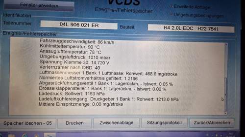

Wie es scheint, ist es im "ausrollen" - so die Werte zumindest lt. VCDS. Gaspedalstellung 0% und Drehzahl 1200-1300. Ich vermute da irgendwie immernoch das HD AGR. Morgen mal auslesen, vielleicht ists ja auch nur die Glühkerze 3 mit Drucksensor 😁
Da ist er wieder 🙁
Jetzt mit Foto, sorry.
Whatsapp-image-2025-01-23-at-08-25

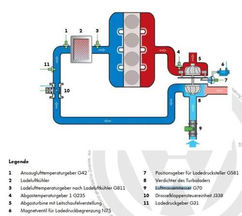

Sagt jetzt die Fehlermeldung eigentlich aus dass das Signal unplausibel sein soll, oder kann auch der Wert unplausibel sein?
Denn was wäre denn wenn der Luftmassenmesser korrekt arbeitet, aber aufgrund Fehlerhafter Sensoren im Ladedruckbereich ein anderer Wert generiert wird der zu einer anderen Berechnung der Luftmasse führt?

Signal unplausibel ist wirklich das Signal, nicht der Wert. Beim LMM ist das Signal etwas anders als bei allen anderen Sensoren. Kann man nicht richtig messen.
zwischen Steuergerät und LMM muss das Problem liegen, wenn der LMM ausgeschlossen ist.

Wenn dem so ist, könnte man so vorgehen wie die Autodoktoren. Das Signal mit einem Oszilloskop analysieren.
ja das kann gehen. braucht man halt von einem funktionierenden System einen Vergleichswert.
Im Steuergerät heißt es Konvertierung der ADC Spannung in den physikalischen Luftdurchsatz. klingt erstmal nach analoger Spannung aber spannend ist, dass es 32 Werte in us also Mikrosekunden zu Luftdurchsatz in Kg/h sind.
fast alle anderen Sensoren haben nur 2-4 Werte und direkt die analoge Spannung zu dem Messwert, der am Ende ausgegeben werden soll.
So, Fahrzeug läuft.
Wir haben das Hochdruck AGR ausgebaut, war geschlossen, Stellglieddiagnose Funktion einwandfrei. Dennoch getauscht - Problem scheinbar behoben. Volle Leistung, Luftmassenwerte passen. So kann es dann manchmal gehen. Ich hoffe nun ist Ruhe 😁
