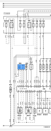

Ich hab z. Z. ein Sorgenkind Namens: Ford Focus Turnier 1.0 ( 5866 / BEW ).
Beim LMM liegen -5V und +5V an und -12V , aber halt keine +12V.
Deshalb die Frage sind die +12V geschaltet oder muss sie eigentlich dauerhaft anliegen, bei Ford ?
Wo kommen die +12Volt her ? Hab leider kein Stromlaufplan, Sicherung Relais oder irgendwas ander dazwischen?
DANKE im voraus für Hilfe.
2 Antworten
Wenn da ne Sicherung ist, wird sie im Sicherungskasten im Motorraum sein (BJB), aber wenn diese Sicherung defekt wäre, würden auch einige mehr an Sensoren ein Problem melden.
