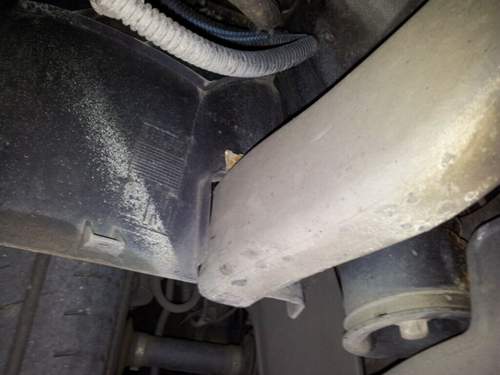

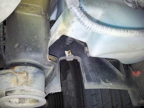

ich war letztens unterm Auto und würd gern wissen, wozu dieses Teil gedacht ist und ob ich es wieder besorgen soll zum anbauen.
Das Teil führt wohl die Luft hinter dem Stoßfänger an die Bremse zwecks Kühlung. Auf der einen Seite hing es runter, da hab ich es wieder befestigt und festgestellt, dass auf der anderen Seite dieses Leitblech fehlt, die Schrauben dazu sind noch vorhanden. Vermutlich Pfusch in der Werkstatt.
Sinnvoll wieder dran zu machen ? Auf der Rennstrecke sicherlich brauchbar, aber im Alltag ?

bei ebay.co.uk für 15€ bestellen und verbauen... Schaden wird es nicht...
Und richtig erkannt, dass es für die Bremsenkühlung ist, hast du's auch.

EDIT: Er hat gerade angerufen, kostet etwa 40-42 Euro und ist nicht auf Lager. Wenn es bei Ebay 15,- kosten würde, wäre meine Entscheidung klar. Er gab mir die Ersatzteilnummer 374628. Find ich so aber nicht. Im System war es bei der Antriebswellen Abteilung und heißt Luftkanalantriebswelle.
Das sind Kanäle für die Antriebswellenkühlung, klingt komisch ist aber so 😉
Sind übrigens sehr zu empfehlen da eine Antriebswelle über 1000€ kostet und die Gelenke allein bzw Faltenbälge/gelbes Fett oft nichtmehr lieferbar sind.
Der FOH meinte allerdings, dass bevor die Antriebswelle zu heiß wird die Bremse schon viel weiter über ihrem maximum wäre. Naja, ich bau sie ja ein, aber find sie im Netz nur für 33,- plus Versand am günstigsten, daher wäre der 15,- Link genial, andernfalls bestell ich beim FOH für 44,-

Also zu dem FOH würde ich nichtmehr fahren, hat ja scheinbar null Ahnung.
Wenn du zB über eine längere Strecke Autobahn mit 250Km/h dauerhaft eine leichte Kurve fährst ist das Gelenk dauerhaft am "arbeiten".
Warum sollte dann bitteschön die Bremse zu heiß werden wenn du kein einziges mal bremsen musst?

Die Ingenieure werden sich dabei schon etwas überlegt haben.
Es muss auch keine Kurve sein, es Reicht auch wenn das Fahrzeug beladen ist. Auch hier verändert sich der Winkel von Antriebswelle zur Radnabe.
Ohne die Luftkanäle soll das Fett in den Gelenken zu heiß und zu dünnflüssig werden.

Nur gut, dass es im TIS als Bremsenkühlung erwähnt wird... Und Prüfanleitungen sowie beschreibungen sollten von den Ingenieuren selbst geschrieben sein.

Im EPC stehen dir Nummern drin, samt schöner Bildchen, meist vom Einzelteil und bei Baugruppen auch eine Sprengzeichnung.

Unterschiede zwischen links und rechts wird es geben.
Auf dem Bild:
25:
9191066 - 543508
LUFTFUEHRUNG,BREMSE,VORN,RECHTS (NML.-24441028 14 00 278 VERWENDEN UND 24441027 14 00 279 LIEFERN)
26:
9191065 - 543507
LUFTFUEHRUNG,BREMSE,VORN,LINKS (NML.-24441027 14 00 279 VERWENDEN UND 24441028 14 00 278 LIEFERN)
Wegen FL und vFL, müsstest du im EPC mal mit deiner VIN suchen und im Bereich:
KAROSSERIEAUSSENTEILE --> STOSSFAENGER suchen 😉
