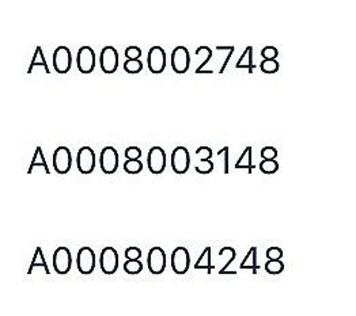

Das wären die möglichen Nummern für Mopf mit Fahrdynamik.
Brauche vermutlich selber eine, habe aber auch noch nichts finden können. Hat im Winter schöne Geräusche gemacht und irgendwann war dann Ruhe im Karton.
