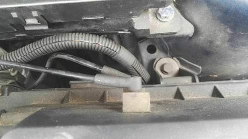

servus elchgemeinde, kann mir einer sagen wohin die beiden schläuche an der rückseite des luftfilterkasten führen? (siehe foto) am besten mit foto zum besseren verständniss. vielen dank im vorraus.

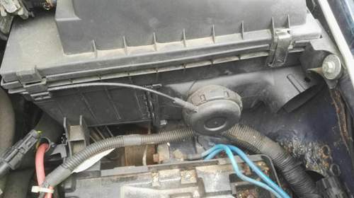

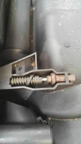

Ich hab mal ein paar Fotos gemacht, das 1. Bild zeigr die Sommer/Winter Umschaltung vom 2,0 100kw , BJ 96, sie funktioniert ohne Unterdruck mit einem Thermostellglied, siehst du wenn du den Luftfilter öffnest und den Filter rausnimmst .
Das 2.Bild zeigt den Luffi-kasten vom 1,6er Bj 99 .gut zusehen die Unterdruckdose an der Vorderseite .
Das 3. Bild ist die Rückseite vom Luffi vom 1,6er , das sieht aus wie bei deinem Foto nur mit Schläuchen, einer geht an die Vorderseite an die Dose der andere zum Motor .
Bei Bild 4 siehst du den dünnen Schlauch der zum Ansaugkrümmer geht .
Wenn du nen 2,0 mit 100kw hast würde ich sagen es hat jemand nen Deckel/oder ganzes Luftfiltergehäuse vom 1,6 aufgebaut, das Unterteil vom 2,0 er erkennst du an dem Thermostellglied ( Bild 1 )
