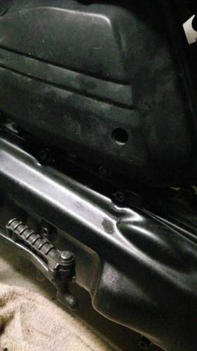

Meine yamaha bw spy bj 97, 50ccm, sifft immer ein klein wenig.
Und zwar läuft es vom Luftfilterkasten runter auf den Variodeckel. Ist nicht viel.
Luftfilterkasten wurde komplett gereinigt. Vergaser ist sauber und unverändert original.
Roller läuft auch super und springt sofort an. Auch mit dem ersten kicken.
Was kann man dagegen tun?
Roller ist derzeit nicht angemeldet und wird somit auch nicht bewegt. Desweiteren steht er im trockenem in einer Tiefgarage.

Benzin?
Evtl läuft dein Vergaser aufgrund eines defekten Schwimmernadelventils über?
Themenstarteram 23. Dezember 2018 um 11:07
Der Vergaser wurde komplett gereinigt, da der Vorbesitzer schlampig war.
Du meinst die Nadel die die Spritzufuhr unterbricht, wenn die Kammer voll ist? Ja die wurde wieder eingehängt und geprüft. Vorher lief sehr viel Sprit während der Motor lief über den Überlauf raus. Der ist nun trocken.

Was genau läuft denn da raus? Ist es wirklich Benzin?
Grüße, Martin
Es könnte auch Öl/Wasser Emulsion sein...

Themenstarteram 26. Dezember 2018 um 17:04
So hier mal Fotos bzgl. dem was ich meine.
Man sieht da ganz gut was ich meine. Das kommt definitiv aus dem Luftfilterkasten. Da beim sauber machen auch deren Dichtung so feucht war. Dichtung is schön weich und geschmeidig.
Wie ihr sehen könnt ist es auch klar. Kann somit nicht das Öl sein da dies ja rötlich ist.
Diese Aufnahme ist von gerade eben und belegt, da der Roller seit dem reinigen des Luftfilterkastens nicht mehr angelassen wurde, oder bewegt wurde, dass dies nicht während der Fahrt passiert.
Da dieser in der Tiefgarage steht fällt Feuchtigkeit von außen etc. weg.
Auch in einer Tiefgarage ist Feuchtigkeit welche sich niederschlagen kann. Dann aber gleichmäßig und die verfliegt den Tag über auch wieder.
Für mich sieht das weniger nach Benzin und mehr nach Öl aus.
