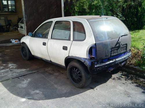

Momentan schweiss ich den Kahn erstmal zusammen und mach den Rost weg. Am Ende soll er etwas rattig aussehen aber nicht wirklich sein. Keine Ahnung wie die Kiste im Dezember übern Tüv kam, gut oberflächlich betrachtet sah er ganz gut unten rum aus, mitlerweile hab ich aber 4 Tage an den Federtellern, hinteren Trägern, Radhäusern, Tankstutzentunnel und Reserveradmulde geschweisst. Vorn scheint er ok, die Schweller könnten noch was haben aber sieht eigentlich auch gut aus. Ist recht viel Bitumenmist drauf der gern Ärger versteckt und macht. Zumindest wenn er direkt drauf ist. Am Ende wird er wohl ne Lage Fertan UBS bekommen, drüber eine Schicht Bitumen und in die Hohlräume kommt Fluidfilm. Die Karosse selbst hat wenig.
Na komm hau mal Bilder rein.
Hab keine... Wenn er halbwegs fertig ist werd ich welche machen.
So heut hab ich den Kahn von der Bühne geholt. Hier also ein paar Bilder von der Ratte. Die Rostorgie unten hab ich weggelassen. Waren aber 10 Löcher und die teils an üblen Stellen. Das man den LMM von unten sehen kann ist normal denk ich. Soll heissen, da sind die Corsas offen, oder?

Ach du Scheiße 😉
Bei dem 4 Türer wird fate nachher noch angefixt wieder einen aufzubauen 😉
Spaß bei Seite, dass mit dem LMM ist richtig. Die Radhausschalen würd ich neu von ebay nehmen. hab ich auch gemacht. kosten 20 Euro oder so und macht ordentlich was her.
