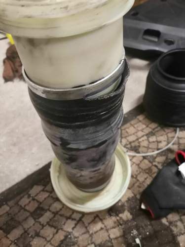

Hallo freunde,
Kann es sein wenn der elektronische dämpfer kaputt ist das auch der luftbage kaputt geht? Mir sind 2 nachbau luftbagen kaputt gegangen innerhalb 1monat.
@Memo6800 schrieb am 20. April 2021 um 01:54:32 Uhr:
@derSentinel schrieb am 30. November 2017 um 21:01:13 Uhr:
Du musst Stoßdämpfer für Luftfahrwerk nehmen den diese werden elektrisch gesteuert (Dynamic werden sie härter gestellt)
Wenn man am Dampfer lang schaut sieht man seitlich ein kabel das die Ventile oben steuert.
Hallo freunde,
Moin !
Beide auf der selben Seite ?
