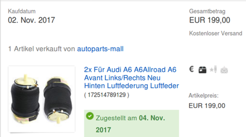

So. Luftfedern hinten gewechselt. Bestellung über die Bucht direkt in China. Lieferzeit waren 3 Werktage direkt in die Werkstatt meines Vertrauens. Kosten: knapp 200€ für die Teile plus Einbau bei 235 tkm. Jetzt steht er wieder wie 'ne Eins.
Kompressor drückt 15 bar - also OK.
Mit den Dämpfern bin ich nicht weitergekommen - bisher nur Originalteile oder aufgearbeitete aus der Bucht, offenbar aus Polen.
Ja die Dämpfer sind elektrisch geregelt.... Und wenn sie defekt wären gibt es bei Audi einen RepSatz.
Aber deine sind doch noch OK....
Aus China in 3 Werktagen ?
