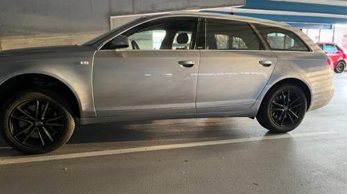

ich habe seltsamerweise genau den umgekehrte Fall, dass mein Audi A6 4F 3.0 TDI (232 PS) BJ 2006 mit 275tkm nun vorne beide Seiten komplett hochgepumpt hat, also voll auf Anschlag. Hinten ist er normal. Hatte in den letzten Monaten sporadisch die Warnleuchte und seit ca. 1 Monat ist das Menü hin und wieder ausgegraut gewesen, aber das war nicht immer, es ging zwischen durch auch mehrere Tage ohne Probleme. Kompresser wurde vor drei Jahren mal getauscht und auch die Bälge hinten. Ist seltsam so zu fahren, habe mal ein Foto angehängt ;-)
Evtl. hatte das von Euch auch schon mal jemand und kann mir einen Tipp geben, evtl. wo im Rhein-Main Gebiet jemand sowas reparieren kann. Mir kommt vor Werkstätten tun sich mit AAS etwas schwer (Fachkräftemangel). Wäre super!
Das sieht schwer danach aus das vorne ein Sensor defekt oder gebrochen ist.
Kannst Du mal drunter schauen ob beide Sensoren noch mit der Achse verbunden sind ?
Definitiv eine Koppelstange von einem Sensor abgerissen. Hatte das gleiche Problem. Der Arm vom Sensor hängt runter und dann sagt das Steuergerät: „alles klar, Du stehst zu tief vorne, ich Pumpe hoch“
Ja, genau wie derSentinel und Rotten-Frog schreiben, auf der Fahrerseite ging die Koppelstange ab und hing frei nach unten. Werde beide Sensoren tauschen, da die alles andere als einen gesunden Eindruck machen, Rost und sehr schwergängig. Ich denke dann liegt er bald wieder waagerecht 🙂
