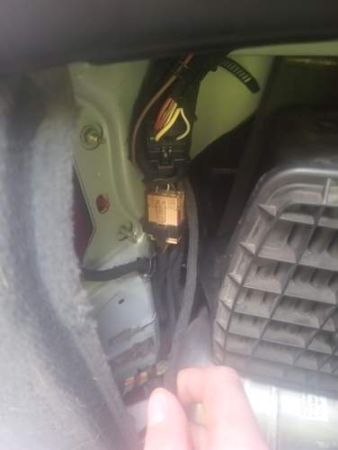

Habe gerade diese 2 korrodierten Stecker gefunden... weiß jemand, wozu die gehören?
Aind im normalen Kabelbaum mit eingebaut

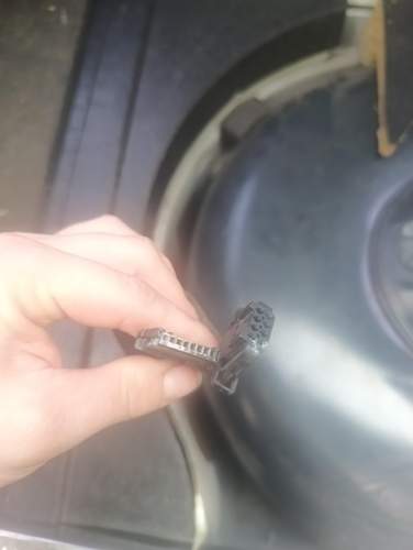

Bekomme nur die Stevker für die Sensoren nicht ab,
will die net noch weiter kaputtbrechen.. gibts da nen Trick?

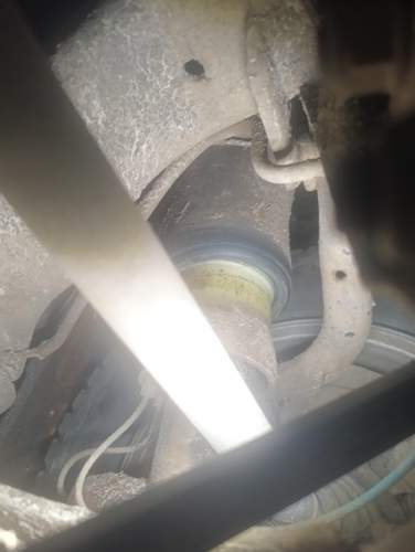

Auf der Bühne mit Wagenhebermodus
geht der Balg HL ganz sauber und gerade unten um die Erhebung rum, HR ziehst an einer Aeite aber weiter nach oben

Die Kabel sehen gut aus, er ist lediglich stark von Roat befallen.
Die Stecker an den Sensoren sind sauber, nur ist die Plasteklammer weggebrochen.
Erstmal mit Panzerband fixiert.
