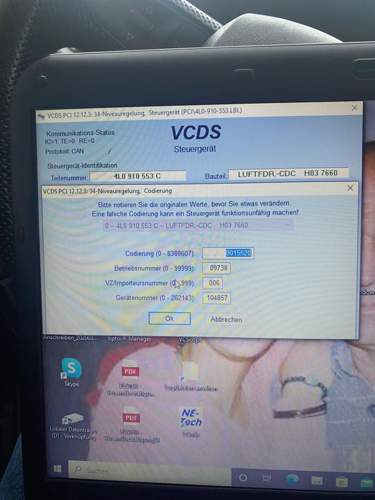

Hy Leute, habe mal ne Frage zum neuen Gebrauchten Steuergerät Luftfahrwerk….
Das Foto ist das, was ich an Werten sehe wenn ich in Steuergeräteauswahl auf Niveauregulierung gehe und dort auf Codierung gehe.
Muss ich im neuen Steuergerät denn lediglich die erste Zahl ( 7 Stellig) angeben und fertig oder muss bei dem Steuergerätewechsel mehr gemacht werden?
Bild #211488548
Du solltest es nicht 1:1 übernehmen sondern deine Ausstattung eintragen !
So vermeidest Du Fehler zu übernehmen!

Du hast zwar mit dem was du geschrieben hast recht, aber hast mir hier gerade die Codierung von a6 eingefügt. Beim q7 ( habe ich über deine Verknüpfung gefunden ) ist es sehr simpel, wäre bei mir tatsächlich einfach nur 0015520

Update von Heute:
Habe heute n neues gebrauchtes Steuergerät bekommen, eingebaut und codiert, und siehe da- Auto hochgefahren. 😄
Beim Anlernen der Regellage hat er 2 -3 mal rumgezickt, dann hat er die Werte angenommen.
Steht im Moment halt relativ hoch, die Regellage sollte ich evtl bei Gelegenheit mal etwas reduzieren in der Höhe. ( 3 cm sollten doch elektronisch gehen oder? )
Aber wie gesagt, Fehlermeldung weg, endlich nach fast nem Monat.
Vielen herzlichen Dank an euch für alle fachkundigen Ratschläge .
