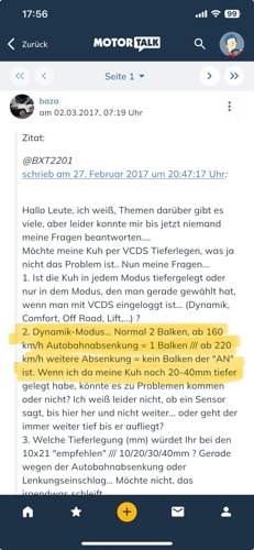

Ich meine ich hätte in einem threat hier was gelesen, dass bei 150 km/h und nochmal 210 km/h das Fahrwerk in allen modis nochmal absenkt und man deshalb mit dem elektr. tieferlegen vorsichtig sein soll.
@Sinanfm schrieb am 25. April 2025 um 11:25:28 Uhr:
Quatsch !
Habe es jetzt mal nochmal rausgesucht…. Aber gut zu wissen dass es nicht so ist…
Bild #211491794
@Sinanfm schrieb am 25. April 2025 um 17:58:35 Uhr:
KEIN BALKEN gibt es nicht, dann liegt ein Fehler vor bzw gelbe Lampe blinkt, die grüne geht an wenn Dynamic manuell eingestellt ist und 1 Balken leuchtet- auch nach Zündung An für paar Sek.
Manchmal hat mein A6 dauerhaft grün geleuchtet wenn ich auf Dynamic (manuell) war.... das war aber sporadisch..
An seiner Frage/Beitrag sieht man ja schon das er auch keine Ahnung hat und nur fragt und Halbwissen weiter gibt...
Verstellst Du mit VCDS Dein Fahrwerk (tiefer oder höher) dann machst Du das immer im "Comfort" Modus und alle anderen Modi ändern sich mit... Mit VCP kannst Du einzelne Modis ändern, auch die Zeit und Geschwindigkeit in der bei Automatic in Dynamic gesteuert wird und wie lange er da bleibt.. auch wann er wieder hoch geht (in Automatik)

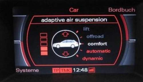

Also beim A6 (mit Allroad Stg, siehe Bild):
-Lift 5 Balken (bis 30 km/h) dann Offroad (4Balken)
-Offroad 4 Balken, über 80 km/h 3 Balken, über 120 km/h 2 Balken
-Comfort- bleibt lecker weich 🙂 ("Federn" Fahrer nennen es "schwammig"😉 😁
-automatic 2 Balken, ca 2min über 120 km/h 1 Balken (praktisch dann im Dynamic Modus- geht bei 2 min unter 80 wieder hoch- oder man wird sehr viel langsamer...dann geht er direkt wieder hoch
-manuell dynamic- grüne Lampe leuchtet- Auto geht auf 1 Balken und bleibt da bis der Modus geändert wird.
Allroad AAS

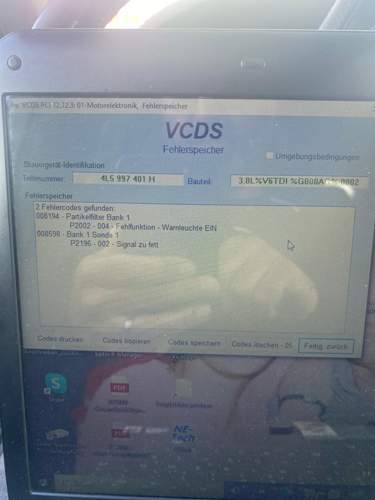

Jetzt wo s Luftfahrwerk endlich funktioniert fahre ich heute zur Tanke, raucht urplötzlich sehr stark riechend weiß aus m Auspuff. Dachte vielleicht weil er mittlerweile auf Reservetank lief ( durch die VCDS gefummel die ganze Zeit) also getankt, Qualm weg. Doch plötzlich Notlauf, keine Leistung mehr. Gelbe Winde blinkt im Tacho. Zündung aus, an, Fehler weg und nach 2 min Fahrt wieder da.
Also Fehler ausgelesen über Vcds,
Ergebnis siehe Bild.
Ps. Fahrzeug hat kein partikelfilter und agr ist tausprogrammiert worden vom Vorbesitzer.

Was meint ihr- Lambdasonde? Gibt es beim q7 auch 2 davon?
Würde mich ja echt beruhigen wenn es nur die Lambdasonde ist, aber mit dem Wualm aus m Auspuff dürfte es ja keinen Zusammenhang haben oder?
Hatte ich bei meinem A6 auch schon... sitzt auf der linken Seite (in Fahrtrichtung) ungefähr etwa unter dem Ausgleichbehälter im Abgasstrang. Kostete um 60 Euro und ist (beim A6) in 20 min gewechselt. Ich kam so von oben ran...
Das werde ich machen, also eine neue Lambdasonde einsetzen, ich denke die Fehlermeldung mit „zu fett“ wird sich evtl erledigen, aber die DPF Fehlermeldung verstehe ich nicht, zumal wie gesagt garkeiner drin ist. Vielleicht ist es ja ne Fehlerverkettung.

Was hast Du für einen Motor drin ?
3.0 TDI BUG
M. M. n. macht der Sensor seinen Job richtig da ja weißer „riechender“ Qualm aus dem Auspuff kommt.
Das deutet auf unverbrannten Diesel hin. Die URSACHEN sind mannigfaltig. Defekte Injektoren, Glühkerzen ect. …
