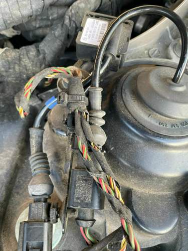

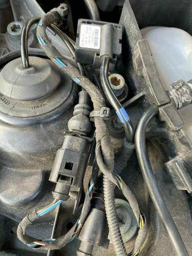

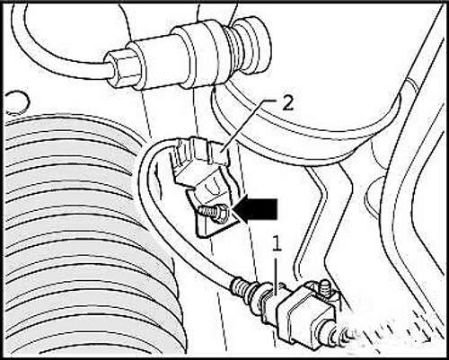

Oben am Dämpfer sitzt der Sensor Nummer 12:
https://audi.7zap.com/de/rdw/audi+a8/a8/2008-635/4/411-411000/
Es gibt 3 Sensoren.
Geber für Karosseriebeschleunigung G341 vorne links.
Geber für Karosseriebeschleunigung G342 vorne rechts.
Geber für Karosseriebeschleunigung hinten G343
Der Geber G343 hinten sitzt hinter der Radhauschale hinten rechts.
Der Geber G341 sitzt auf dem Ferderbeindom links im Motorraum.
Entweder Kabel beschädigt oder die Geber selber sind defekt.
Geber für Karosseriebeschleunigung G343

Danke! Das kann mann erreichen unter motorhaube, dan die abdeckungen entfernen beim frontscheibe richtig ? Gibt sowas auch hinten oder nur vorne? Weil die fehler links vorne und rechts hinten sagt in 1 fehler…
Kann ich in messwertblocke diesen sensoren auslesen? Wenn ja. Welche Adresse?

Für hinten gibt es nur einen und der sitzt hinten rechts hinter der Radhausschale.

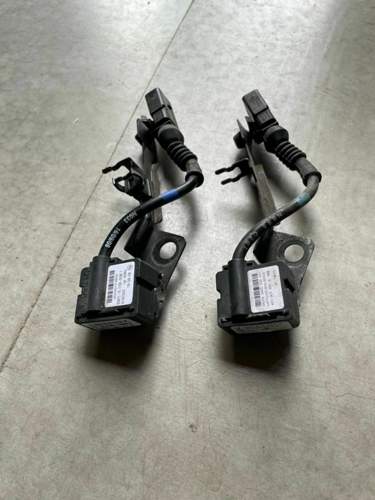

Sind die sensoren alle gleich aber wegen halterung andere teilenummern? Oder sind die echt anders?
Stark....ich hätte genau das gleiche.
Die Sensoren sind alle 3 gleich, nur der Halterungen sind anders. Aber man kann die Sensoren vom Halterung abnehen.
ABER pass auf, bei mir trotz detaillierter Fehlemeldung vorne links und hinten rechts waren es beide Frontsensoren. Die beide getauscht und alles gut.
Ich vermute Wasser/Feucht Entritt und es hat gefroren....die Sensoren hätten beide Risse an der Unterseite.

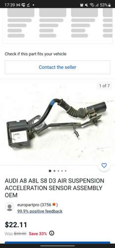

Danke Robert!
Ich hab links und rechts vorne, 2 sensoren gefunden , für 20€.. beide aus s8 2009, die letzten version, und nur 80.000km Laufleistung… ich soll beide tauschen (links und rechts vorne)… wenn meldung noch da is, tausche ich hinten rechts auch…
