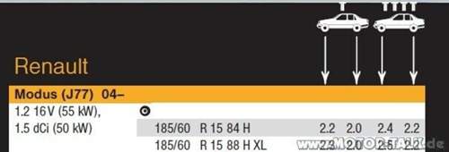

Ok,
hab ich wieder was dazugelernt, habe hier die Tabelle von Conti online gefunden:
http://download.autobild.de/dl/630359/luftdrucktabelle_uv.pdf
Der Unterschied ist aber fast vernachlaessigbar, siehe Beispiel im angehaengten Bild.
Reifendruck
