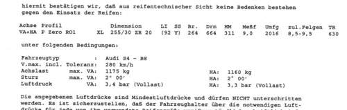

Einfach mal ne Reifenfreigabe von Reifenhersteller für genau das eigene Fahrzeug anfordern und staunen. ...
Was spricht dagegen ?
Geht oft sehr einfach über HP. ..
Bild anbei ;-)
@ Der Autoversteher ;-)
[Von Motor-Talk aus dem Thema 'Reifendruck bei Hecktrieblern' überführt.]
Staun-staun
YOKO
Dagegen spricht, dass bei derartigen Anfragen, der Mindest-Luftdruck für die maximale Auslastung errechnet und genannt wird.
Weshalb die einfachsten Sachverhalte hier wiederholt verkompliziert werden, ist mir schleierhaft.
