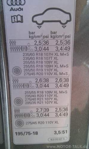

kann jemand, der die 21" Felgen mit 295`er Reifen ab Werk geordert hat, bitte den von Audi empfohlenen Luftdruck posten?
Leider konnte mir in der Hinsicht bisher keiner weiterhelfen. Die Suchfunktion brachte leider nur den Vollast Luftdruck. Mich interessiert vor allem der Luftdruck bei Teillast, da ich selten Beifahrer habe.

es steht doch in der Fahrertür eine Tabelle, wo man es ablesen kann😕😕
Leider steht es nur bei den Fahrzeugen in der Fahrertür, bei denen die Reifen ab Werk montiert waren. Bei allen anderen Fahrzeugen endet die Tabelle bei 20 Zoll.

Ich hatte mir das grundsätzlich ganz einfach vorgestellt. Jemand, bei dem der Reifendruck in der Fahrertür aufgeklebt ist, liest ihn ab und postet hier die Werte. Das sich daraus eine Grundsatzdiskussion entwickelt, hatte ich nicht erwartet.
Hier
Imag0429
Zufällig habe ich mir gestern auch etwas mehr Luft gegönnt, ich bin nun vorne auf 3,0 und hinten 3,5 gegangen.
Mit dieser Kombination bin ich mit meiner alten Q vom Verschleiß her ganz gut gefahren...
Hier
Danke Borstel, der Nachweis bestätigt die Vermutungen: Audis Empfehlung von 2.5-2.7 Bar bei Halblast scheint gemäss Doc viel zu wenig zu sein. Es darf also wie Deejay vorschlägt bis 3 1/2 Bar gegangen werden.
