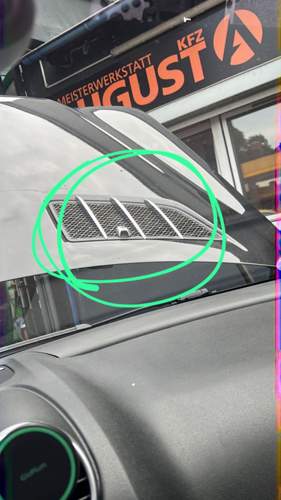

Schau mal in deinem Beifahrerfussraum da wird es nass sein.
Unterm Handschuhfach sitzt dein Innenraum Lüfter dieser wird nass da das Wasser aus dem lufteinlass reinläuft über die innenraumfilter
Auf der rechten Seite ist der lufteinlass schau lufthutze motorsun Beifahrerseite. Wenn du das Gitter unter der Motorhaube aufschraubst wirst du unten Wasser sehen d ist unten der Ablauf verstopft.

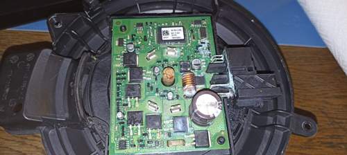

Mein Fußraum auf der Beifahrereseite ist staubtrocken und ich kann auch keine Hinweise darauf finden, das dort schon einmal Wasser hereingelaufen ist. Den Lüfter habe ich trotzdem einmal ausgebaut und mir das Steuergerät angeschaut. Auch das Steuergerät war, trotz den vielen Regen den wir hier in den vergangenen Tagen hatten, trocken. Allerdings sind dort einige Ppuren von Oxidation zu sehen (siehe Bild). Ich habe das Steuergerätmal mit einer harten Zahnbürste gereinigt, so das es jetzt wieder gut aussieht, aber ohne Erfolg. Spannung habe ich auch mal gemessen, Spannung liegt an. Ich denke dann wird das Steuergerät wohl defekt sein und ich einen neuen Lüfter kaufen müsssen, oder bekommt man das Steuergerät auch einzeln? Ich habe gerade einmal schnell im Internetgeschaut aber kein Solo Steuergerät gefunden.

Für mich sind da Spuren von Wasser sichtbar so oxidiert wie einige Stellen sind und Wasserflecken ebenfalls
Wie gesagt, wir hatten hier jetzt Tagelangen Regen und wieder etwas Hochwasser, trotzdem ist alles trocken im Fußraum und auch der Lüfter und Steuergerät waren trocken beim Ausbau. Es riecht auch nicht muffelig im Faußraum. Ich vermute eher da die Oxidation (das ist was du siehst) von Luftfeuchtigkeit stammt. Aber wie dem auch sei, ich muss schauen das der Lüfter wieder an laufen kommt.

Heute ist der neue Lüfter angekommen und bereits eingebaut. Die Lüftung funktioniert nun wieder und ist auch wesentlich leiser. Beim Zusammenbau ist mir aufgefallen, dass die weiße Filzmatte welche über der Funraumabdeckung liegt, genau über dem Gebläse feucht war. Es ist wohl doch Wasser eingedrungen, aber nicht in der Menge das der Fußraum nass wurde. Ich habe deshalb auch den Lufteinlass geöffnet und den Ablauf wieder frei gemacht.
