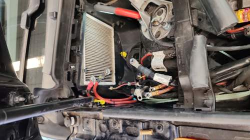

Bei dem Fahrzeug sind denke ich mehrere Fehler da beim Unfall im Motorraum auf der linke Seite auch der Kabelbaum abgerissen war habe alles bis auf 4 Kabel zusammenlöten können weiß nicht ob das Zusammenhang damit hat der kompressor sitzt auf der rechten Seite bleib unversehen.
Kann es sein das der Steuergerät das alles blockiert wie Stromversorgung und der Steuergerät zum steuerventil wo die ganzen Schläuche sind. oder ist die Stromversorgung generell zum kompressor ununterbrochen?
Ich baue die vorsicherungskasten nochmal ab wo die ganzen blattsicherungen drin sind und schaue es mir nochmal an.
Ich habe mal ein paar Bilder beigefügt vom letzten Ausbau.
Ein Bild ist vom Kabelbaum.
Mercedes habe ich wegen den Schaltplan schon 3 Standorte angefragt die wollen mir alle den gesamten Kabelbaum von der linken Seite in Amerika anfertigen lassen und es würde ca 4.600 Euro kosten anstatt mal auf Schaltplan zu schauen und den Kabelbaum zu entschlüsseln wo was angebaut ist.

Ich habe die vorsicherungskasten jetzt nochmal ausgebaut da ist keine Sicherung defekt von den blattsicherungen.
Ich kann leider keine Bilder mehr dran hängen da steht irgendwas mit Berechtigung.
Ich habe gerade die vorsicherungskasten nochmal eingebaut lenkhilfe Problem ist nicht mehr da komischerweise
Jetzt nur noch Kabelbaum und Airmatic kompressor reparieren dann wäre alles wieder komplett.
