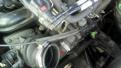

Kühler verstopft oder wie?
Wie funktioniert der ganze Mist hier bei dem Ka? (Grün / rot -> Ablauf / Zulauf?...)
Nachtrag: Gibt es da irgendwo eine Entlüftungsschraube? Hab nämlich keine gefunden...
silvae ;-)
Ka-wasserleitung
