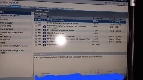

Bin gestern mal wieder von Bremen nach Mainz gefahren, in einer Baustelle kam kurz, für ein paar Sekunden, plötzlich ein Schwall warme Luft aus der Klimaanlage, dann lief sie ganz normal weiter. Beim Tanken stellte ich dann fest, dass der Motorlüfter auf voller Drehzahl lief.
Der Lüfter geht aus, wenn ich den Motor ausmache, bei Zündung an ist er aus, bei Motorstart geht er nach ein paar Sekunden an. Kühlwasser ist genug da, Temperatur normal, auch gefühlt an den Schläuchen. Das Verhalten ist reproduzierbar.
Ich hab nur das iCarsoft im Kofferraum, alle Temperaturen sind normal (Kühlwasser, Kühlmittel Klima, Öl), keine Fehler abgelegt, aber von der Klimaanlage wird der Kühlmitteldruck konstant mit 0 Bar angezeigt (immer). Die Klimaanlage funktioniert dabei normal.
Ich tippe daher auf den Drucksensor (auch wegen des Verhaltens unterwegs, bei dem warmen Luftschwall könnte der Sensor kaputt gegangen sein?) - gibt es irgendwas, was ich noch testen konnte? Irgendeinen Tipp, damit ich nicht die ganze Strecke nach Hause mit voller Lüfterdrehzahl fahren muss (ist der für sechs Stunden Vollast ausgelegt? Nicht dass der mir auch noch abraucht)? Zu einer Werkstatt komme ich erst nächste Woche in Bremen wieder...

Es wird der Druckschalter sein, hatte ich auch mal. Auslesen, Kühlmitteldruck wird mit 0 Bar angezeigt, obwohl die Anlage noch kühlt. Wegen Bauteilschutz geht der Lüfter auf volle Drehzahl.
Wenn Du schreibst, dass die Kühlung nicht mehr funktioniert hat ("Luftstrom eher warm" ) kann auch eine Undichtigkeit der Grund sein, z.B. ein Steinschlag am Klimakühler... Aber da die Anlage ohnehin zum Einbau des Druckschalters geleert werden muss, wird sie danach auch wieder befüllt. Wenn dann ein Kontrastmittel mit reinkommt (vielleicht lässt sich das ja noch vereinbaren), kannst Du sehen ob und wenn ja wo etwas herauskommt.
Auch bei mir wars der Druckschalter im Hochdruckkreis der Klimaanlage (vorne unten Nähe Kühler verbaut). Anzeige von 0bar über Stardiagnose ("refrigerant pressure"😉. Austausch des Sensors in der Werkstatt hat dem Dauerlüften ein Ende bereitet.
